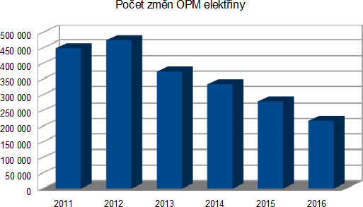

Počty změn zákazníků, přesněji řečeno odběrných a předávacích míst, je od začátku liberalizace energetického trhu ukazatelem jeho životaschopnosti, je ukázkou míry liberalizace. Poslední roky počty změn dodavatelů klesají. Co data za první pololetí napovídají? Obrací se trend, zastaví se pokles, nastane růst?
Co ovlivňuje statistiku
V první řadě je třeba upozornit na časový posun mezi rozhodnutím zákazníků změnit dodavatele a číslech ve statistice Operátora trhu s elektřinou (OTE). Jak již bylo mnohokrát uvedeno, u nás je velmi dlouhá výpovědní doba u smluv na dobu neurčitou, obvykle tři měsíce. Prakticky to znamená ještě o jeden měsíc delší dobu, protože výpovědní lhůta začíná běžet od následujícího měsíce po doručení výpovědi.
U smluv na dobu určitou zákazníci často podepíší smlouvu s novým dodavatelem (většinou na základě návštěvy podomního prodejce) mnoho měsíců před vypršením původního závazku. Takže změna dodavatele, která se uskutečnila v prvním pololetí, může zobrazovat rozhodnutí učiněná například před rokem. Pravděpodobně pouze polovina počtu změn má příčinu v rozhodnutí, která byla v učiněna v prvním pololetí.
Graf 1: Vývoj počtu změn odběrných a předávacích míst elektřiny. (Zdroj: OTE a.s.)
Graf 2: Vývoj počtu změn odběrných a předávacích míst elektřiny. (Zdroj: OTE a.s.)
