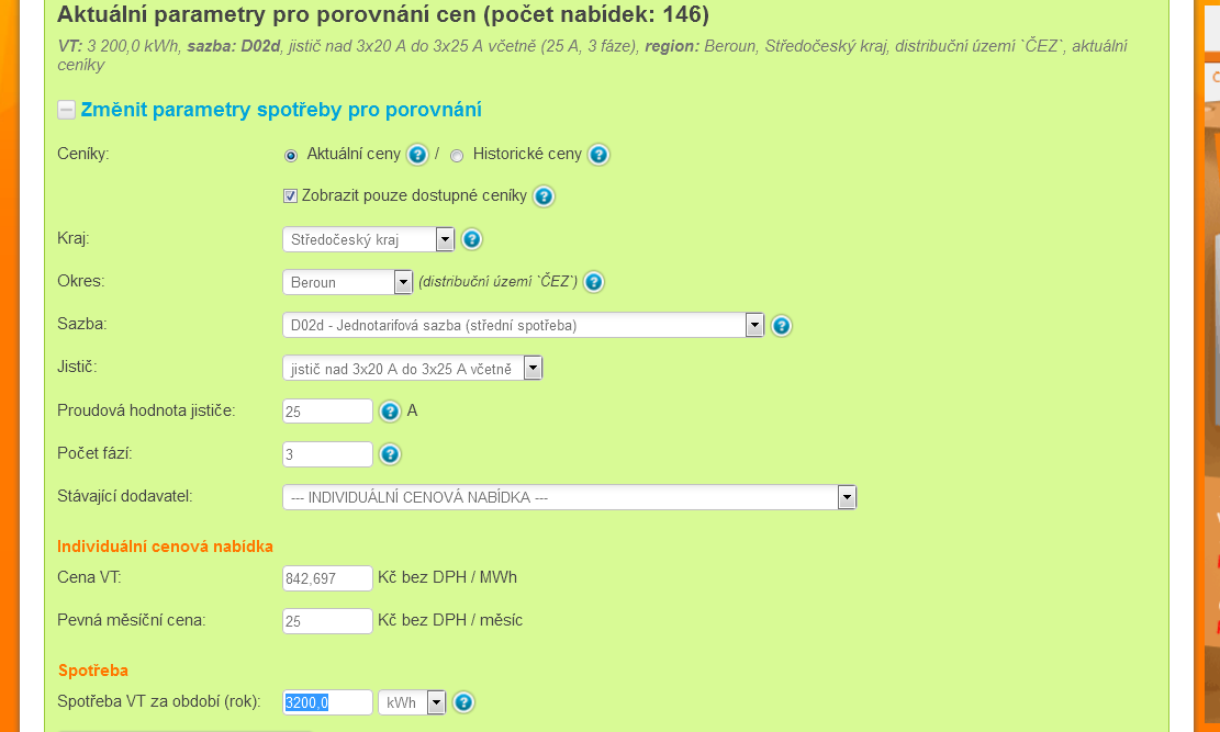

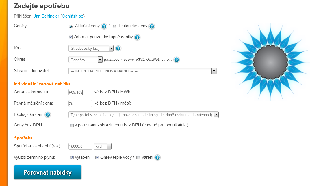

Ani aukční společnost ani dodavatel cenu přímo nezveřejnili, ostatně uvádění vysoutěžených cen není u nás úplně obvyklé, pokud se nejedná například o obchodování na komoditní burze. Přesto si lze snadno předpokládanou cenu s pomocí Kalkulátoru cen energií TZB-info spočítat.
Obr.1: Příklad zadání cen z aukce pro porovnání cen elektřiny v Kalkulátoru cen energií TZB-info
Cena za komoditu je závislá na tom, zda bude účtován měsíční stálý plat, když uvažujeme s konstantními úsporami. Při výpočtu lze vycházet z toho, že stálý měsíční plat bude jen minimální, tj. asi ve výši 25 Kč. Zveřejněné úspory dosažené aukcí dTestu se vztahují k cenám dominantních dodavatelů v jejich distribučních územích. Pro elektřinu to znamená produktovou řadu ČEZ Comfort (tarifní sazba D02d a roční spotřeba 3,2 MWh), pro plyn zase RWE Standard (roční spotřeba 15 MWh). Zájemci o cenu mohou v Kalkulátoru cen energií TZB-info funkci „Individuální cenová nabídka“, viz následující obrázky a cenu si snadno spočítat. V Praze a v distribuční oblasti společnosti E.ON se budou ceny lišit.
Obr.2: Příklad zadání cen z aukce pro porovnání cen plynu v Kalkulátoru cen energií TZB-info.
