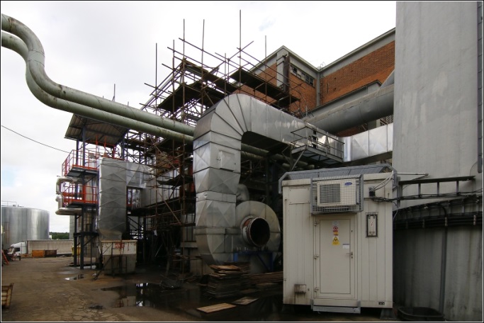

Po 9 letech intenzivního provozu prošla generální opravou část technologie na spalování čisté biomasy v Energetickém centru Jindřichův Hradec.
Po 9 letech intenzivního provozu prošla generální opravou část technologie na spalování čisté biomasy v Energetickém centru Jindřichův Hradec. Významný zdroj ekologické energie, který ročně vyprodukuje více než 40 milionů kWh elektřiny a zhruba 110 000 GJ tepla, se do trvalého provozu po 3 měsíčních zkouškách vrátí začátkem prosince.
Výroba elektřiny z biomasy se v Jindřichově Hradci během letních prázdnin odmlčela. Po 9 letech intenzivního provozu byla realizována generální oprava technologie pro spalování čisté biomasy, zejména kotle K5, turbogenerátoru TG3, a kompletní výměna látkového filtru a napájecí nádrže. Turbogenerátor má nyní mj. nové statorové a rotorové lopatky, nová jsou také ložiska i olejové náplně a provedena byla celková diagnostika. Demontážní práce a instalace nových technologií si vyžádaly 8 prázdninových týdnů a náklady ve výši 30 milionů korun. Od počátku září běží technologie ve zkušebním provozu,návrat do ostrého módu je plánován na začátek prosince. Dodávka tepla a ohřev teplé vody pro sídliště Bobelovka a Jitka byly po dobu generální opravy zajištěny z předem připravených náhradních zdrojů.
„Mezi lety 2010-17 se nám postupně podařilo navýšit objem výroby elektřiny z čisté biomasy o více jak 40 %. Dokončená generální oprava přinesla prodloužení životnosti biomasové technologie a zkvalitnění technologického zázemí, které je nezbytným předpokladem pro případné další zvyšování produkce při zachování ekologických parametrů celého provozu“ uvedl Radek Kozák, výkonný ředitel Energetického centra Jindřichův Hradec.
V původní energetice textilního podniku Jitka byl v letech 2007-8 na místě mazutových kotlů K1 a K2 vybudován čistě biomasový kotel K5 a ve strojovně instalována nová odběrová turbína TG3 s kondenzací a výkonem 5,6 MW. Pro palivo, které tvoří balíky obilné slámy, řepkové slámy a sena, byla postavena uzavřená hala s třídenní zásobou paliva. Ročně se zde vyrobí více než 40 milionů kWh elektřiny, což znamená pokrytí spotřeby 15 tisíc jihočeských domácností. K místním odběratelům míří také 110 000 GJ tepla.
