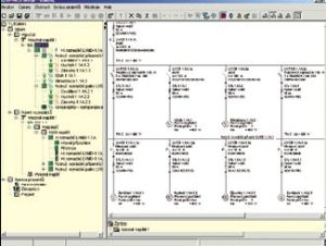

Program generuje náhledy rozváděčů nízkého i vysokého napětí, jednopólová schémata sítě se sadami výsledků podle volby zákazníka, tabulky výsledků výpočtů a specifikaci rozváděčů (obr. 1). Správnost výpočetního modulu programu byla nezávisle ověřena a program obdržel certifikát od TÜV Berlín.
Obr. 1. Simaris design V1.4

Obr. 2. Obrazovka s jednopólovým schématem

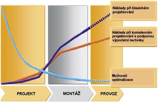

Z pohledu některých investorů je projekt pouze nutným zlem, na kterém se snaží co nejvíce ušetřit. Projektant dostane mlhavé zadání, minimální dobu na zpracování a přitom se od něj očekává zázrak "za pár korun". Zapomíná se ale na základní poznatek z realizace velkých a středních projektů - že optimálně zvládnutá fáze projektu zásadně ovlivňuje cenu montáže i následného provozu a údržby (obr. 7).
Nedostatek času na vypracování projektu občas vede k vynechání časově náročných fází. Dimenzování proti přetížení často provází nejistota, a proto se raději volí o stupeň, nebo ještě lépe o dva stupně větší průřezy kabelů. Zde jde pouze o finanční stránku. Výpočty zkratových poměrů sítě se mnohdy pouze odhadují. Důsledkem bývá konstrukce rozváděče, která není schopna odolat dynamickým silám. Nevhodně navržený spínací přístroj při pokusu o vypnutí zkratu buď exploduje a poškodí pole rozváděče, anebo naopak vůbec nevypne. V tomto případě již nejde pouze o peníze, je totiž ohrožena provozuschopnost zařízení a bezpečnost obsluhy i uživatele.
Obr. 7. Možnosti optimalizace nákladů v jednotlivých fázích realizace
