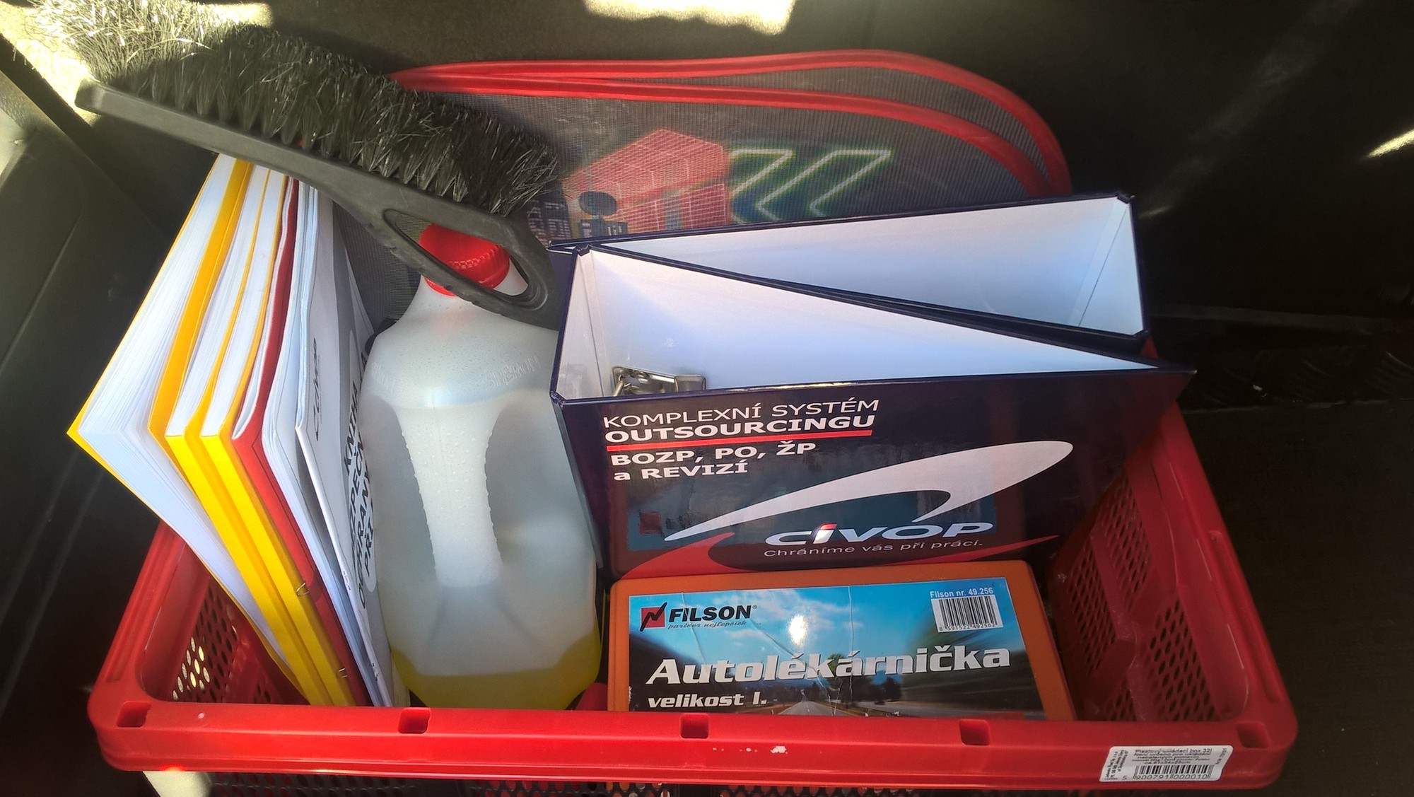

    V autolékárničce už nemusí být trojcípý šátek, náplast s polštářkem a plastová rouška. Důležité ale je, že lékárničku není nutné vyhodit i nepoužitou jen kvůli tomu, že má prošlou dobu použitelnosti.
    Obsah lékárničky se ukládá do samostatného pouzdra. Součásti obsahu lékárničky musí být neporušené, vizuálně v pořádku a nesmí vykazovat známky znečištění či jiného znehodnocení. Lékárnička se ve vozidle ukládá v takovém prostoru, aby na ni nemohlo dopadat přímé sluneční záření. Úložný prostor pro lékárničku musí být suchý a čistý a musí být snadno přístupný. Ve vozidle pro hromadnou přepravu cestujících se lékárnička umisťuje na označeném a přístupném místě v prostoru vozidla určeném pro cestující.

Obrázek 1 – Autolékárničku ukládejte na snadno dostupném místě.
