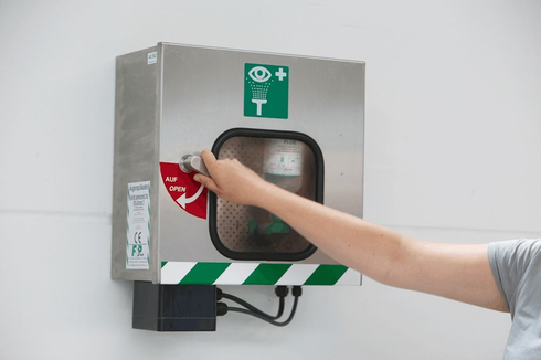

Vyhřívaný box na vymývačky

Láhev o obsahu 500 ml postačí pro čtyřminutový výplach oka. Vždy se následně doporučuje lékařská pomoc! Vymývačky se dodávají jako hotové malé stanice včetně držáku na stěnu a piktogramu nebo v různých typech skříněk, sadách i s různými kombinacemi roztoků podle vašich potřeb. Novinkou jsou vyhřívané boxy pro místa s rizikem zamrznutí obsahu: haly bez ohřevu, externí prostory, venkovní provozy.
