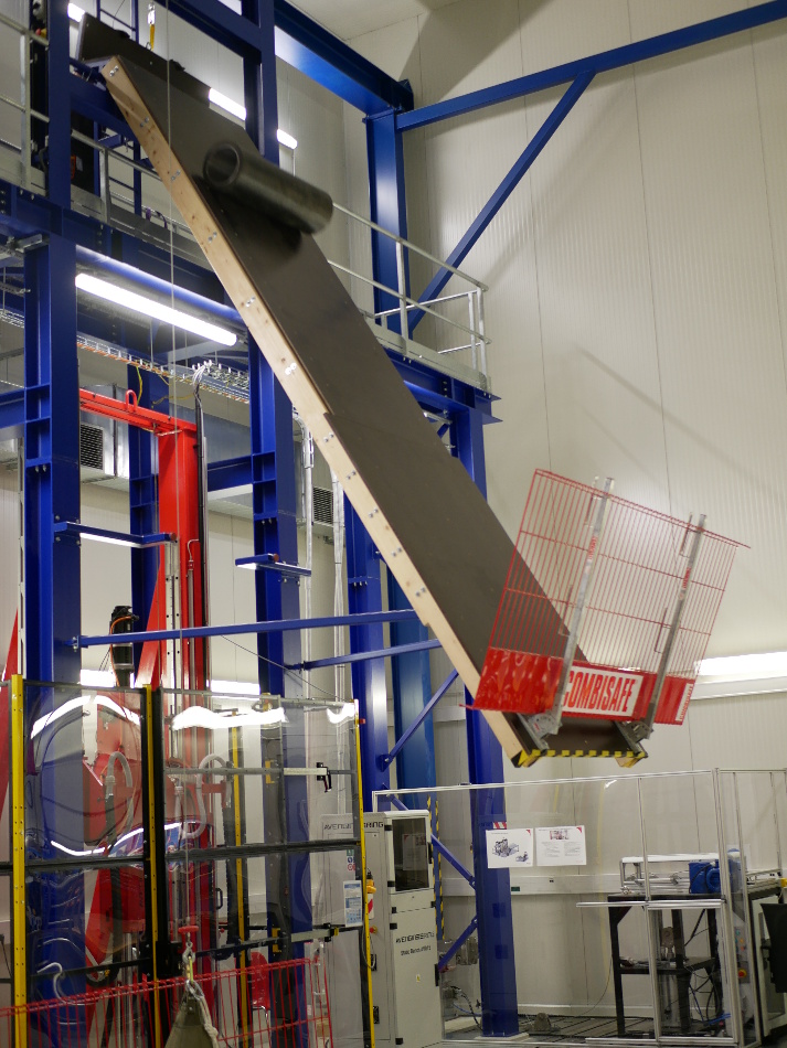

Ukázka odolnosti bezpečnostních zábran…
Definovaná zátěž s definovanou silou naráží do zábrany…
„Pád představuje pro pracovníky, kteří se pohybují každodenně ve výškách, nejčastější riziko. Díky nové laboratoři můžeme nyní testovat a certifikovat celé portfolio produktů ochrany proti pádu stejně jako prototypů nových bezpečnostních prvků vyvinutých v brněnském výzkumném a vývojovém centru,“ řekl Jiří Tomíček a dodal: „Vedle špičkových nástrojů pro design ve virtuálním prostředí máme nyní možnost ověřit funkčnost složitých ochranných systémů v simulovaném prostředí. Oproti realitě jsou v nové laboratoři simulovány podstatně náročnější podmínky, což je z hlediska bezpečnosti lidí absolutní nutnost. V nové laboratoři se bude vyhodnocovat efektivita výrobků zabraňujících pádu, měřit odolnost při pádu a pevnost různých součástí ochranných zařízení. Inženýři společnosti Honeywell budou mít také možnost testovat a analyzovat prototypy výrobků z lehčích, pevnějších a pružnějších materiálů, a také propojené systémy využívající software, které zaměstnancům poskytují ještě vyšší úroveň bezpečnosti.
„Ochranné pomůcky vyvinuté a otestované v Brně zachraňují životy pracovníkům po celém světě," uvedl Petr Gratz, ředitel divize SPS. „V laboratoři můžeme otestovat širokou škálu simulací a za extrémních podmínek zjistit, zda naše výrobky odolají i nejnáročnějším situacím. Patří sem testy, které vytvářejí síly srovnatelné s lokomotivou nákladního vlaku nebo pětinásobkem přetížení působícího na astronauty při startu kosmické lodi,“ doplňuje Petr Gratz.
Definovaný sklon, definovaná zátěž…
Výsledný náraz do bezpečnostní zábrany…
