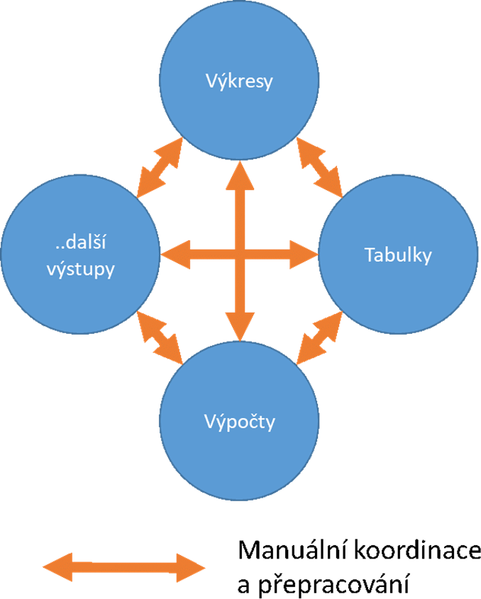

Viz následující diagramy 1 a 2:
Diagram 1 – Automatické generování zkooridnovaných projektových informací
Diagram 2 – Manuální koordinace a tvorba projektových informací
Ze srovnání je patrná výhoda kontroly projektových informací při použití metody BIM. Není potřeba procházet veškeré části projektové dokumentace a lze se soustředit na obsah a strukturu modelu BIM. Pokud model BIM bude bez chyb, potom i výstupy z modelu budou generovány ze správných dat.
