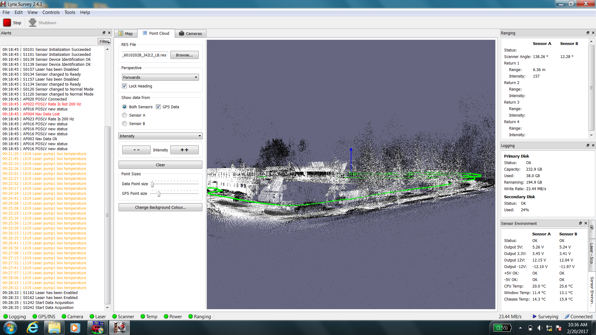

Pred vykonaním samotnej diagnostiky je potrebné ponechať mobilný skener zamerať svoju polohu 5 minút staticky (stojace vozidlo) a 5 minút dynamicky (dynamická jazda s vozidlom), čím sa zamerajú na základe GPS (Global Positioning System), POS (Position Orientation System) a IMU (Inertial measurement unit) presné geografické údaje o polohe. [2] [4]
Obr. 2a Sledovanie zberu dát počas jazdy vozidlom
Obr. 2b Aktuálne zobrazenia nameraných dát počas jazdy vozidlom
Obr. 2 Sledovanie zberu dát (vľavo), aktuálne zobrazenia nameraných dát (vpravo) počas jazdy vozidlom
Pri jazde s vozidlom Lynx a počas zberu dát je nutné sledovať systém pre maximalizáciu kvality (Obr. 2). Monitorovaním systému počas prieskumu je možné predísť zlyhaniu systému, strate dát, prípadne zlepšiť zber a presnosť dát. Po ukončení jazdy diagnostickým vozidlom je nutné ponechať prístroje zbierať dáta ešte 10 minút staticky na mieste, kde nie sú prekážky k oblohe pre lepšiu koordináciu lokalizačných systémov.
