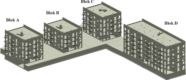

Novostavba bytového domu pozostáva zo 4 objektov s jedným spoločným podzemným podlažím. Bloky A, B a C sú v nadzemných podlažiach tvarovo podobné so 4 (Blok B) a 5 (Blok A a C) podlažiami. Blok D je tvarovo odlišný a má 6 nadzemných podlaží. Pôdorysné rozloženie blokov A, B a C je tvaru obdĺžnika s vonkajšími rozmermi 22,70 m × 16,20 m. Blok D (SO 01) je rovnako obdĺžníkového tvaru s vonkajšími rozmermi 50,00 m × 16,20 m. Strecha všetkých objektov je plochá, s atikou. Nad 1. PP mimo nadzemných častí jednotlivých blokov sa nachádza vegetačná strecha. Hlavný nosný systém je tvorený z obvodových a vnútorných železobetónových nosných stien, doplnený o ŽB stĺpy v 1. PP. Bytový dom tvoria 4 dilatačné celky. Samostatný pre blok C a D, spoločne pre bloky A a B a samostatný celok tvorí ešte prechodový objekt len s 1 podzemným podlažím, ktorý spája bloky C a D.
Obr. 2: 3D model nosnej konštrukcie

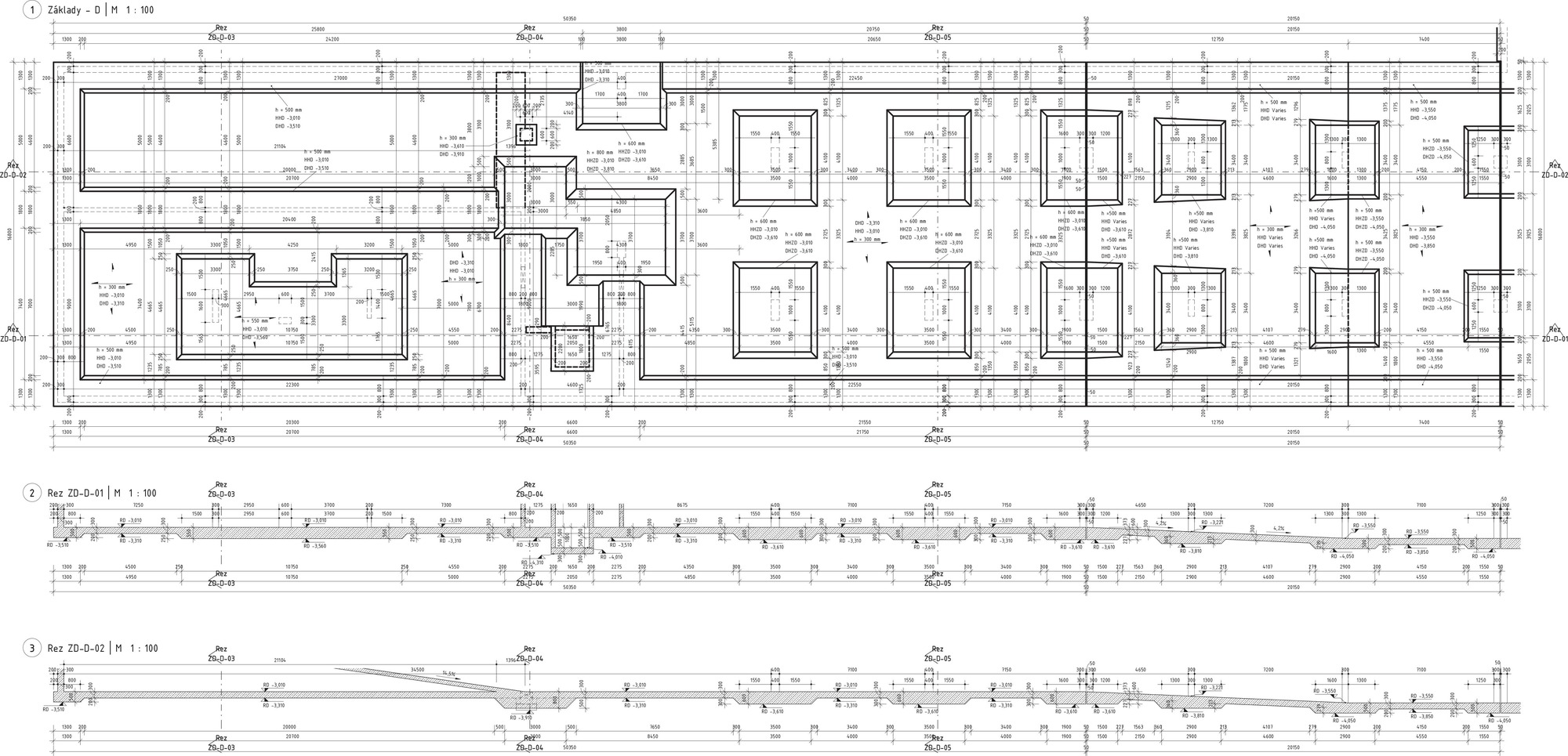

Založenie objektu je navrhnuté zo železobetónu s bentonitovou hydroizoláciou. Materiál základovej konštrukcie je betón triedy pevnosti podľa STN EN 206 C25/30 – XC3, XA1, XD1(SK) – Cl 0,4 – Dmax16 – S3. Pod úrovňou základovej škáry je navrhnutá únosná vrstva zhutnených kamenných vankúšov. Základová doska je navrhnutá s hrúbkou 300 mm a v zhrubnutiach pod stenami a stĺpmi 450–800 mm.

Obr. 3: Ukážka výkresu tvaru základov bloku D
