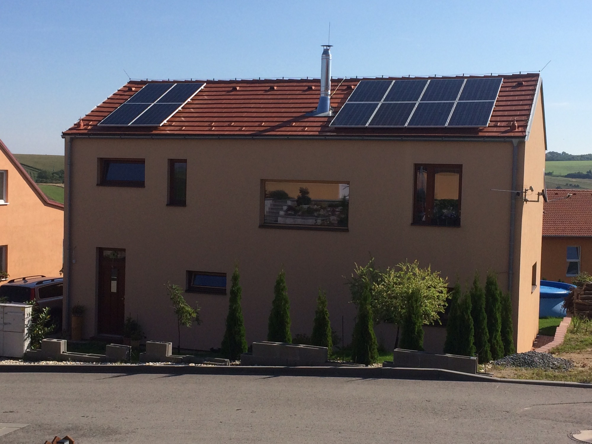

Charakteristika objektu
Popis domu

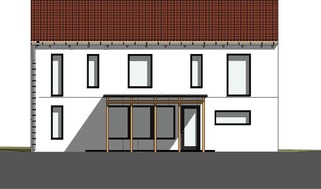

Rodinný dům se 2 nadzemními podlažími v obci Bošovice, okres Vyškov (kolaudace v 2007). Objekt tvaru obdélníku o rozměrech 6,975×12,6 m (bez zateplení) ze systému Porotherm, nosné stěny jsou pouze stěny obvodové tl. 300 mm, opatřené kontaktním zateplovacím systémem se 100 mm polystyrenu. Stropní konstrukce nad 1. NP monolitická ŽB deska, v 2. NP strop tvořen zavěšeným SDK podhledem na kleštinách krovu. Sedlová střecha se štítovými zdmi bez přesahů u okapu. Fasáda členěná okenními a dveřními otvory a dřevěným obkladem kopírujícím okap a hranu střechy na štítové zdi. Hlavní vstup do objektu ze západní strany, na východní straně venkovní terasa s dřevěnou pergolou.
Foto ze západní stranyFoto z východní stranyFoto ze západní a z východní strany

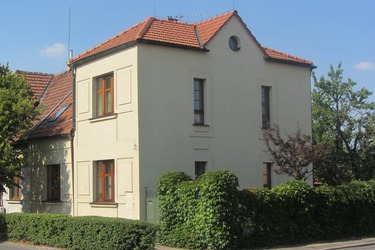

Objekt se nachází v obci Kladno. Stavba je řešena jako dvojdomek. Pro energetické hodnocení byla vytvořena pouze jedna polovina objektu (obr. BIM model). Nadmořská výška je 410 m n.m. Celý objekt je tří podlažní a skládá se ze suterénu, prvního nadzemního podlaží a podkroví. Podkroví je v některých částech rozděleno vertikálně do dvou podlaží (mezonetové pokoje). Obvodová konstrukce objektu je zděná (obvyklá tl. kce je 450 mm) s přidanou tepelnou izolací o síle 8 cm. Profilování fasády bylo zanedbáno. Střešní konstrukce je tvořena nosnými krokvemi s přidanou tepelnou izolací nad nosnou vrstvu. Tloušťka izolace je 8 cm.
Dvojdomek
Dvojdomek
