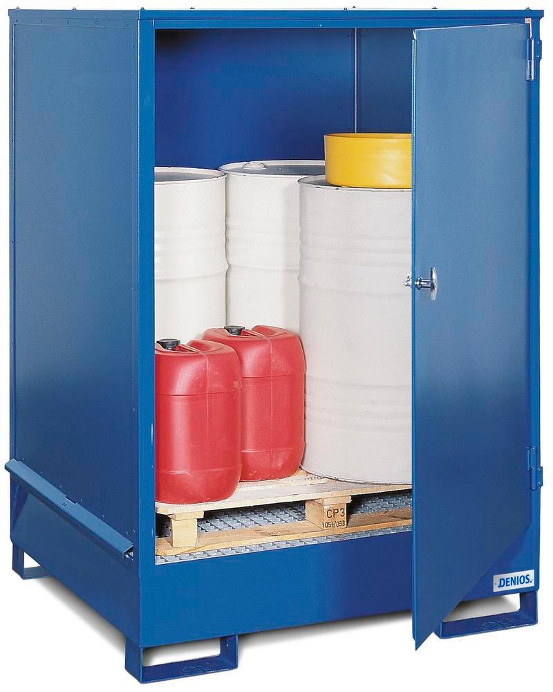

Depot na nebezpečné látky typ 4 P2-H pro 4 sudy 200 l
Co se do skříně nevejde
Vyšší skladovací kapacitu pro bezpečné skladování nebezpečných látek než bezpečnostní skříně na nebezpečné látky nabízejí depoty na nebezpečné látky. Boxy a depoty na nebezpečné látky představují skvělý kompromis z hlediska účelu i vynaložených nákladů, jsou-li bezpečnostní skříně na nebezpečné látky pro vaše potřeby příliš malé a skladovací kontejnery naopak zbytečně velké. Depoty na nebezpečné látky ale nenabízejí požární ochranu a paleta příslušenství je u tohoto řešení velmi strohá.
Výhody
  • Uzamykatelné,
  • pro uložení většího množství nebezpečných látek i ve větších nádobách,
  • lze umístit uvnitř i venku budov (za určitých podmínek),
  • relativně snadná manipulace a přeprava,
  • integrovaná záchytná vana,
  • různé varianty provedení,
  • ve smontovaném stavu.
Nevýhody
  • Nenabízí požární ochranu,
  • nelze dodat v izolované verzi,
  • nelze přidat příslušenství (př. topení, chlazení,…).
