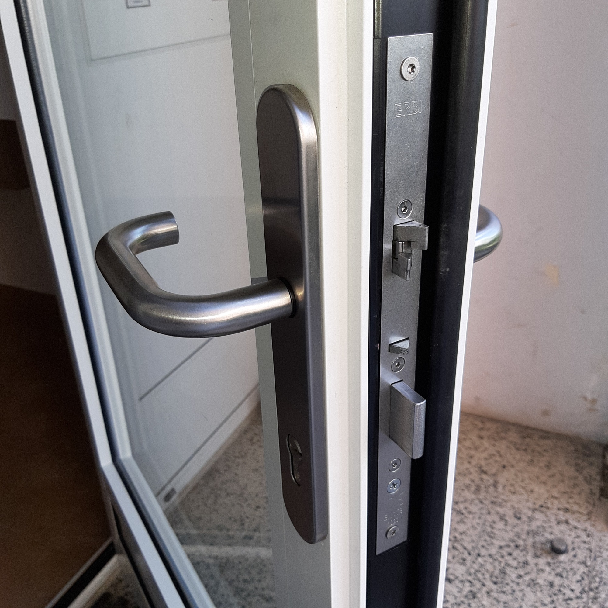

Panikový zámek ASSA ABLOY - FAB
Nejvíce řešeným a diskutovaným problémem je uzamykání vstupních dveří v bytových domech. Policie České republiky svého času vydala letáky a nálepky doporučující zamykat hlavní vstupní dveře bytových domů. Tehdejší akce Policie ČR vyvolala silnou kritiku ze strany Hasičského záchranného sboru vzhledem k tomu, že tato doporučení odporovala normativním požadavkům ČSN 730810 a ČSN 730802 – dveře, jimiž prochází úniková cesta, musí umožňovat snadný a rychlý průchod, zabraňovat zachycení oděvu apod., a svým zajištěním nesmí bránit evakuaci unikajících osob ani zásahu požárních jednotek. Dveře vyskytující se na únikových cestách musí mít ve směru úniku osob kování, které umožní po vyhlášení poplachu (nebo po jinak vzniklém ohrožení) otevření uzávěru ručně či samočinně (bez užití jakýchkoliv nástrojů), ať již uzávěr je běžně zamčený, zablokovaný či jinak zajištěný proti vloupání apod.
Uzamykání bylo v přímém rozporu s požadavky na bezpečné a rychlé opuštění bytového domu. V době, kdy byla tato doporučení prezentována, byl ještě „zámek s panikovou funkcí“ poměrně neznámým pojmem.
Dnes je možné vyřešit požadavek na bezpečnost majetku a bezpečnost osob bez větších problémů. Ideálním řešením pro vstupní dveře bytových domů je použití elektromechanického samozamykacího zámku. Jak je z názvu patrné, dochází u zámku po zavření dveří do zárubně k automatickému uzamčení – vysunutí závory a zpevnění střelky. Na dveřích je osazeno kování klika/klika. Zámek se z venkovní strany otevírá pomocí klíče, nebo pomocí zfunkčnění venkovní kliky elektrickým impulsem z čtečky čipů nebo karet. Ostatním návštěvníkům domu je možné otevřít dveře pomocí impulsu z domácího telefonu.
Panikový zámek ERBI
Panikový zámek ERBI
Při odchodu z bytového domu se zámek odemkne stisknutím vnitřní kliky bez použití klíče. Zásadní však je, že po každém zavření dveří dochází k jejich uzamčení, a tím snížení rizika vloupání do bytového domu. Levnější variantou je použití zámku s panikovou funkcí. Tato varianta umožňuje ponechání stávajícího dveřního otevírače (lidově bzučáku). Na dveřích je osazeno kování koule/klika. Z venkovní strany se zámek otevírá pomocí klíče, nebo pomocí elektrického impulzu z čtečky čipů nebo karet. Pro případnou návštěvu je možné dát impuls k otevření dveří z domácího telefonu. Podstatným rozdílem proti samozamykacímu zámku je nutnost zámek manuálně zamknout klíčem. Při odchodu z bytového domu se zámek odemkne stisknutím vnitřní kliky bez použití klíče – tím je splněn požadavek únikových dveří. Pokud se však zámek manuálně uzamkne, není možné otevření dveří přes elektrický impuls. Případné návštěvě musíte jít otevřít dveře sami, čímž se tato varianta stává pro majitele bytů nepohodlnou.
