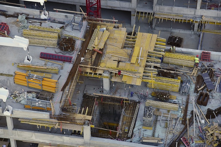

Proces výstavby (nejen) PZTS
Proces každé výstavby bývá rozdělen na více etap. V prostředí přípravy a provádění staveb3 je například popsaných hned devět výkonových fází (VF):
  • VF 01 „Příprava zakázky“,
  • VF 02 „Návrh stavby / studie“,
  • VF 03 „Dokumentace pro územní řízení“,
  • VF 04 „Dokumentace pro stavební povolení“,
  • VF 05 „Dokumentace provedení stavby“,
  • VF 06 „Dokumentace zadání stavby“,
  • VF 07 „Spolupráce při výběru dodavatele“,
  • VF 08 „Autorský dozor“,
  • VF 09 „Spolupráce při dokončení stavby.
Jedná se o všeobecně daný úzus orientace v průběhu přípravy a provádění stavby. Jeho obraz lze najít na internetových stránkách profesních sdružení a organizací, jako je Česká komora autorizovaných inženýrů a techniků činných ve výstavbě nebo Česká komora architektů a ve všeobecně daných doporučeních a obdobných zdrojích.
My však nestavíme budovu, ale zabýváme se pouze dodávkou poplachového systému, jako technického zařízení. A to buď:
  • jako samostatnou/přímou dodávku v rámci jednoho provozního souboru se zcela samostatnou dokumentací (nejčastěji do již stojící budovy jako doplňované zařízení bez realizace čehokoli jiného),
  • nebo jako částečnou/dílčí dodávku v rámci komplexního stavebního objektu (obvykle v rámci novostavby, nebo rozsáhlejší rekonstrukce stávajícího stavebního objektu jako jedno z mnoha zařízení – například jako součást elektroinstalační dokumentace) a to v rámci společné dokumentace více profesí.
Rozdíly tohoto členění si popíšeme v článku, který se bude zabývat významem a obsahem dokumentací souvisejících s jednotlivými etapami výstavby PZTS. I zde je možné nalézt snahu o přímé provázání obsahu norem řady ČSN 50131 s prováděním staveb jako takových. Například norma ČSN CLC/TS 50131-7:2011 pracuje ve svém názvosloví činností spojených s navrhováním a montáží PZTS s pojmy, jako je například „systémový návrh“, „zpřesněný systémový návrh“, ale také „výkresová dokumentace" a „rozpis materiálu“.4
