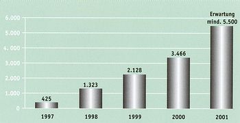

Nárůst používání peletek jako paliva pro rodinné domy v Rakousku nejlépe vyjařuje přehled počtu prodaných kotlů.
Zdroj: OÖ. Pelletsverband, 2/2002
