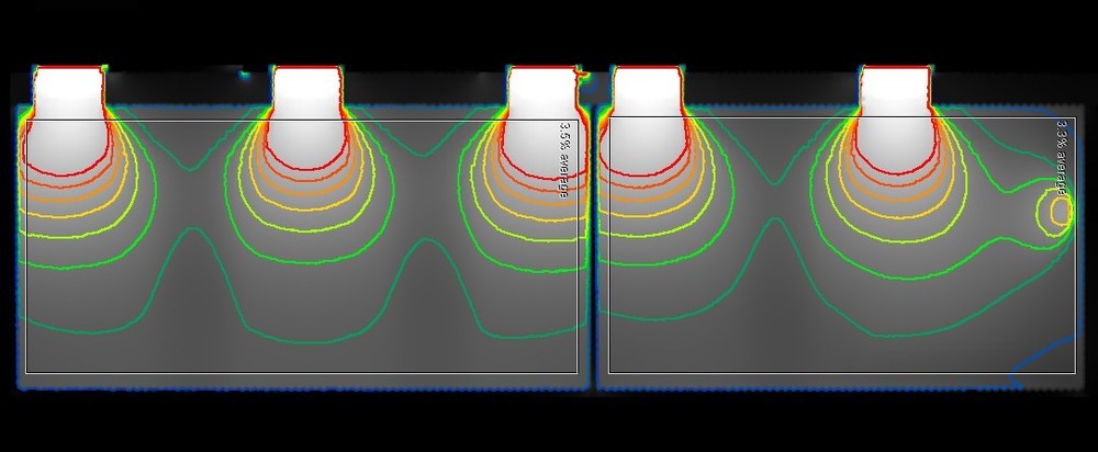

Kvalita denního osvětlení zaručuje snížení nároků na umělé osvětlení i kontakt s venkovním prostředím. V restaurační části bylo dosaženo ČDO od 4,5 do 7,1 %. Chodby a schodiště bez oken prosvětleny světlíky a světlovody VELUX.
Obr. 3aObr. 3bObr. 3cObr. 3 Činitel denní osvětlenosti jednotlivých podlaží
