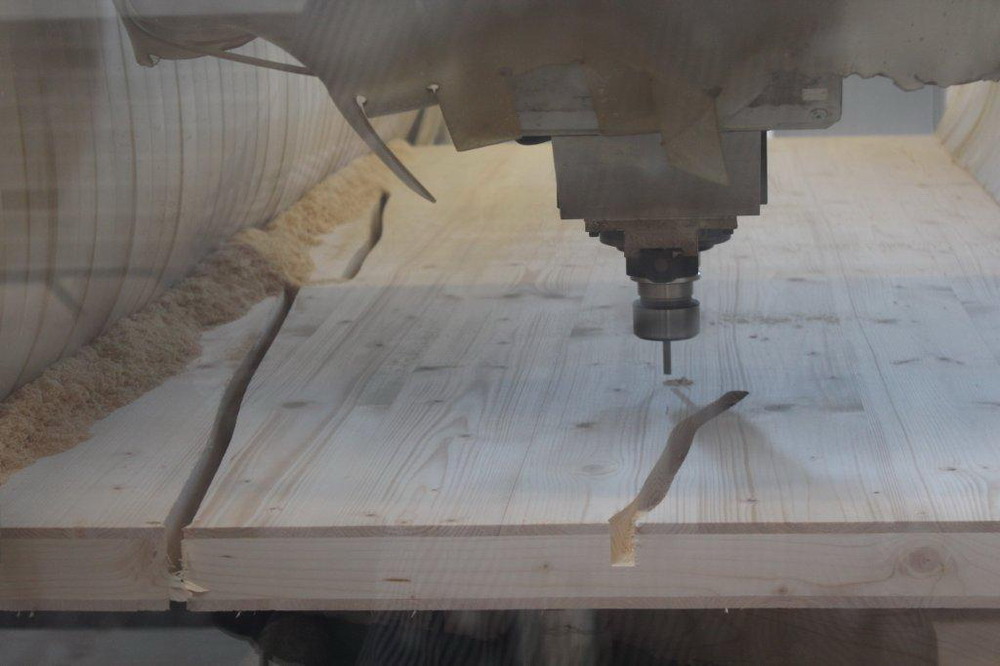

Projekt je realizován v rámci autorova studia postgraduálního programu na Fakultě architektury ČVUT se zaměřením na vícepodlažní dřevostavby z vrstvených lepených panelů. Cílem projektu bylo vytvořit reálný vzorek konstrukce v měřítku 1:1 a ověřit tak možnosti a vlastnosti technologie na konkrétním příkladu. Vystavení pavilonu na různých umístěních se zaměřením na studenty stavebních oborů a odbornou veřejnost podporuje získávání širšího povědomí o technologii.
Pavilon je navržen jako snadno demontovatelná konstrukce, kterou bude možné opakovaně sestavit na různých místech.
Architektonické zpracování vychází z možností moderní CNC technologie uplatňované při výrobě masivních panelů. Její použití umožňuje provedení volně tvarovaných výřezů převedených do digitální podoby. Jde o rychlou cestu od původní skici směrem k realizaci.
