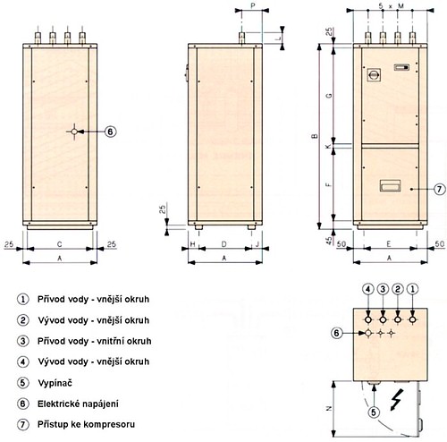

AURÉA | ROZMĚRY | Průměr přípojky | Hmotnost [kg] | ||||||||||||||
A | B | C | D | E | F | G | H | J | K | L | M | N | P | (1) (2) | (3) (4) | ||
20 | 400 | 1050 | 350 | 273 | 300 | 410 | 540 | 63,5 | 63,5 | 30 | 59 | 80 | 275 | 60 | ¾;" | ¾" | 73 |
30 | 80 | ||||||||||||||||
40 | 500 | 1290 | 450 | 313 | 400 | 475 | 710 | 114 | 73 | 35 | 63 | 100 | 375 | 80 | 1¼" | 1¼" | 102 |
50 | 108 | ||||||||||||||||
60 | 122 | ||||||||||||||||
70 | 127 | ||||||||||||||||
80 | 129 |

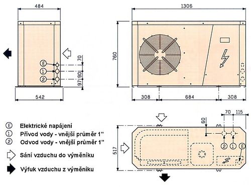

Aquaciat 15 a 22 |

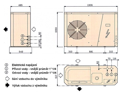

Aquaciat 30 |
AQUACIAT série ILZHE | 15 | 22 | 30 | |
Hmotnost v kg | Bez náplně | 135 | 170 | 185 |
Za provozu | 165 | 200 | 225 |

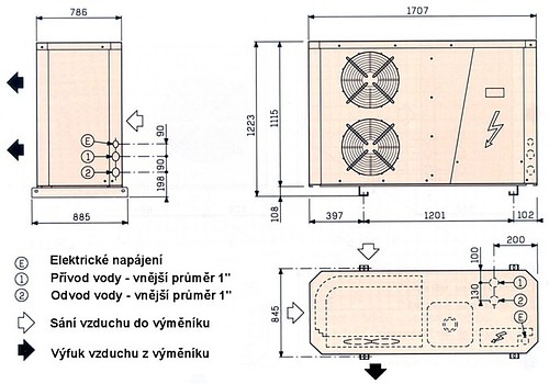

Aquaciat 50 a 65 |

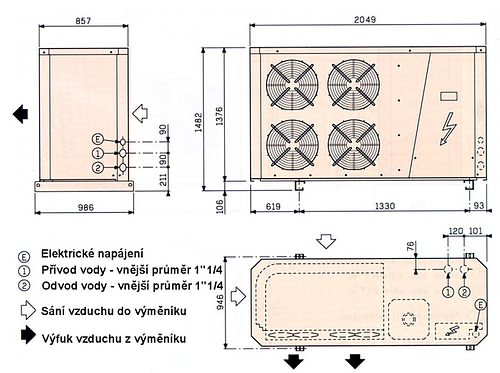

Aquaciat 90 a 130 |
AQUACIAT série ILZHE | 50 | 65 | 90 | 130 | |
Hmotnost v kg | Bez náplně | 325 | 345 | 470 | 540 |
Za provozu | 380 | 395 | 630 | 700 |
