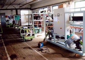

Obr.2 - Montážní linka s průtokovými chladiči řady CHK-RP

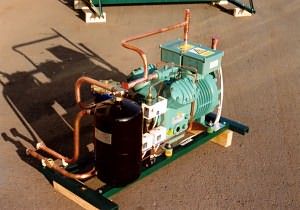

Obr.3 - PJ-BP-150 K.Y,
kompresorová jednotka s polohermetickými
kompresory Bitzer a regulací výkonu (Q0 = 46 W)

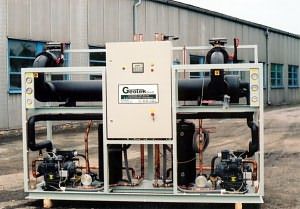

Obr.4 - HJ-CS-2/061 K.Y,
dvouokruhová kondenzační jednotka
se scroll kompresory Copeland (Q0 = 2 x 16 kW)
Dvoukompresorové provedení (viz obr.4) umožňuje regulaci výkonu ve větším rozsahu s doregulováním výkonu jednoho komresoru přepouštěním jako u jednokompresorového. Větší regulaci umožňuje použití nestejnoměrně velkých kompresorů.

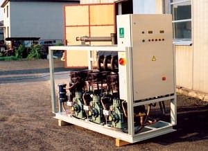

Obr.5 - PSJ-RP-3/100 M.Y, vícekompresorová jednotka pro přímé chlazení
několika prostorů s vlastním el. rozvaděčem a 3 kusy polohermetických kompresorů Refcomp
Vícekompresorové provedení (viz obr.5) se většinou používá pro chlazení několika nezávislých výměníků, nebo velkých výkonů - občas se používá název sdružená jednotka.

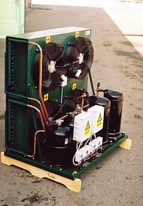

Obr.6 - CHK-RP-2/500 M.Y, zařízení pro chlazení užitkové vody pro chlazení vstřikolisů,
(Q0 = cca 300 kW), 2 chladicí okruhy s oddělenými vzduchovými kondenzátory a polohermetickými pístovými kompresory Refcomp

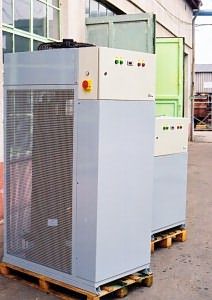

Obr.7 - CHK-CS-120 K.Y-kompakt, kompaktní chladič
užitkové vody se scroll kompresorem Copeland (Q0 = 27 kW)

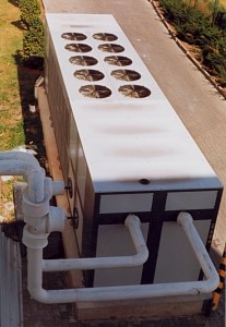

Obr.9 - CHK-BSr-2/7551 KV.Y-kompakt, kompaktní chladič vody pro klima rozvody
včetně tzv. přírodního chlazení a kompletního vodního hospodářství (Q0 = cca 400 kW) se 2 šroubovými kompresory Bitzer
