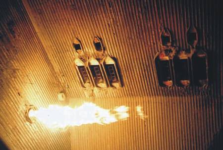

Dne 7.září 2001 byla dokončena dodávka a montáž dvou kusů samozapalovacích hořáků monoblokového provedení na kotel K 6 o jmenovitém tepelném výkonu 178 MW v Elektrárnách Opatovice a.s. včetně všech nutných úprav a připojení na potřebné energetické, informační a zabezpečovací rozvody. Hořáky jsou určeny pro najíždění kotlů ze studeného stavu a pro stabilizaci plamene při nestabilním spalování uhelného prášku. V kotli K 6 jsou instalovány 2 hořáky na přední stěně kotle, které nahradily původní ručně zapalované olejové hořáky.

Dne 10.září 2001 byly po tři dny prováděny profuky kotle K 6, po jeho generální opravě, přičemž zapalování práškových hořáků bylo již prováděno zmíněnými samozapalovacími hořáky. Od 18.září 2001 je kotel K 6 již v trvalém provozu.

Pro bezpečné zapálení celého proudu paliva z práškových hořáků byl navržen sklon osy zapalovacích hořáků cca 5o - 15o dolů.
Aby nedocházelo k mísení topného oleje v kapalném stavu s uhelným práškem, byla vzdálenost ústí zapalovacích hořáků od předpokládané fronty uhelného prášku zvolena cca 1500 mm. Za touto hranicí je již plamen tvořen plynnou fází.

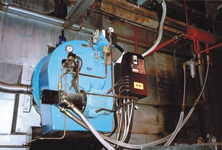

3) SAMOZAPALOVACÍ HOŘÁKY DUNPHY
Hořáky DUNPHY, které byly vybrány pro daný účel, se vyznačují zcela originální technologií techniky proudění pro dokonalé spalování. Toho bylo dosaženo turbínovým principem.
V daném případě je osa spalování shodná s osou jak hnacího motoru, tak i ventilátoru. Teplo odebrané hnacímu motoru se přivádí přímo do spalovacího procesu, směs vzduchu a paliva je rovnoměrně směšována a jsou zcela vyloučeny nehomogenní jádra paliva a vzduchu, která se běžně vyskytují u "pistolových" principů hořáků.
Olejové hořáky DUNPHY typové řady TH jsou vhodné pro všechny topné oleje od středních (LTO) až po těžké (TM). Této široké oblasti použití bylo dosaženo zcela nově konstruovanou spalovací hlavou s unikátním směšovacím zařízením, které zaručuje nejlepší spalování. Nastavitelnost hlavy hořáku umožňuje přizpůsobit tvar plamene geometrii spalovací komory. V případě kotle K 6 činí půdorys spalovací komory cca 9 x 8 m! Konstrukčně byly potlačeny pulzace nízké frekvence, zajištěn mimořádně nízký přebytek vzduchu při stejně tak nízkém poklesu tlaku při průchodu směsi hlavou hořáku.
Na hořácích je plynule modulovaný výkon v rozsahu 800 až 5000 kW, použity jsou trysky pro zpětný chod se sedlem pro uzavírací jehlu. Plynulá regulace výkonu (modulování) je prováděna regulátorem množství oleje ve zpětném potrubí, který je přímo spojený s motorem nastavujícím vzduchovou klapku. Kotoučová vačka zajišťuje, že úhlu otevření vzduchové klapky odpovídá tlak oleje. První uvedení do provozu je usnadněno ručním přepínáním regulátoru, kterým lze též ručně nastavit příslušné stupně zatížení. Regulační systém uvnitř hořáku zajišťuje, že hořák startuje vždy s malým výkonem a teprve následně najíždí na potřebný výkon.
V přívodu oleje je snadno přístupný velkoobjemový olejový filtr s prodlouženými intervaly mezi čištěním, který chrání olejové ventily a trysky. Proplachovací systém zajišťuje správnou teplotu oleje dokonce ještě před zapálením.
Zapalovací transformátor zapaluje hlavní plamen a čidlo plamene kontroluje tvorbu plamene během doby předepsané pro zapálení.
PROVOZNÍ KONTROLA PLAMENE ZAPALOVACÍHO HOŘÁKU
Vzhledem k tomu, že ve spalovací komoře kotle v určitých provozních stavech (zapalování a stabilizace výkonu) hoří jak plamen olejových hořáků, tak i plamen práškových uhelných hořáků, je provozní kontrola plamene v daném případě řízena spalovacím automatem DURAG, který sestává z čidla plamene a regulátoru.
Regulace a kontrola olejového hořáku je prováděna integrovaným hlídačem plamene typu D-LE 603 UAF reagujícím na ultrafialové paprsky s vlnovou délkou od 280 do 410 nm. Protože je čidlo zaměřeno pouze na přesně vymezené pásmo spektrální citlivosti (přičemž se současně provádí analýza frekvence kolísání), je schopné sledovat jediný plamen, v daném případě plamen olejového horáku. Regulace a kontrola je prováděna dvoukanálovým mikroprocesorovým systémem. Regulátor skýtá vysokou technickou jistotu hoření.

4) MONTÁŽ A PŘIPOJENÍ HOŘÁKŮ DUNPHY
Hořáky jsou umístěny na přední stěně kotle ve výšce cca. + 10,45 m, s regulovatelným sklonem 5o - 15o od horizontály ve směru plamene směrem dolů.
Oba hořáky jsou osazeny na hořákové příruby navařené do naklápěcího válce, uchyceného dvěma čepy do rámu navařeného na brutvankách kotle. Hořáky jsou připojeny na olejové hospodářství, na potrubí chladícího vzduchu, dále na přívod elektro a na přívodní informační a zabezpečovací rozvody. Dále je použit tlakový vzduch pro chlazení čidla DURAG.

Elektrické připojení hořáků
Napájecím místem je stávající rozvaděč na podlaží + 8,0 situovaný v sousedství stávajících el. rozvaděčů osvětlení kotle K 6. Odtud bude provedeno propojení s ovládací skříní pro oba zapalovací hořáky DUNPHY umístěné rovněž na stěně kotelny. Odtud bude provedeno vrchní připojení po lávce s rozvaděčem na boku každého z hořáků.
Podrobnosti viz. výkres č. 4/2 Elektrické připojení hořáků - situace.
Spouštění a odstavování samozapalovacích hořáků
Spouštění a odstavování obou samozapalovacích hořáků je provedeno dle požadavku zadavatele ze společného velínu č. 5 (SVEOPu). Způsob propojení se současným instalovaným řídícím systémem ZAT Control Systém E, s analogovými signály 4 - 20 mA, binární signál 24V uvádí výkres č. 4/4 Schéma ovládání hořáků - ŘS ZAT.
Detailní schéma vlastního hořáku jakož i schéma ovládací skříně umístěné na stěně kotelny budou součástí dodávky hořáků DUNPHY.
Navrhované řešení umožnuje zapalovat a odstavovat hořáky z obrazovky řídícího systému kotle K 6. Určení výkonu je možno rovněž provádět potenciometry na obrazovce počitače.
Kromě ovládání hořáků z velínu je možné jejich zapalování a odstavení z úrovně + 8,0.
