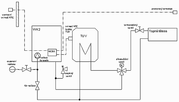

Všechny tyto kotle jsou osazovány jednotně automatem MCBA řady 1400 D. Tento automat na základě měření teplot, tlaků a tlakových diferencí zajišťuje bezpečný provoz kotle a současně umožňuje regulaci vytápění a ohřevu TUV pro základní hydraulické zapojení podle obrázku.
Obr.1 Regulace automatem kotle MCBA

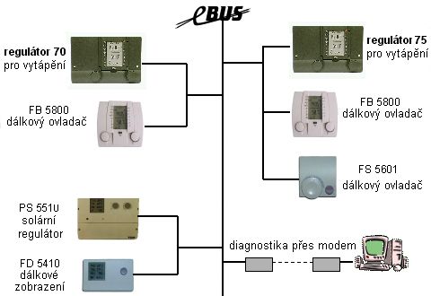

Nové regulátory FERRO MATIC 70/75 jsou stejně jako předcházející řady 31/32/35 a 40/45 modulové, parametrické regulátory, upravené pro možnost přímé instalace do kotle. Jsou rozměrově i konektorově kompatibilní s řadou 40/45. Ze sortimentu je třeba volit vhodný typ a nastavením parametrů jej konfigurovat na konkrétní systém. Regulátory disponují vstupní (měřící) stranou, reléovými výstupy pro řízení akčních členů (stupňové kotle, čerpadla, pohony směšovačů) a sběrnicovým rozhraním. Použitým protokolem je eBus, který byl vyvinut se zaměřením na aplikace řídících systémů pro technické zabezpečení budov omezeného rozsahu.
Obr.3 Komunikace po sběrnici eBus

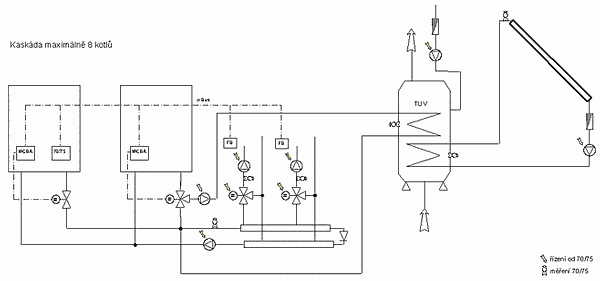

Kondenzační kotle FERRO KONDENS s automatem MCBA jsou řízeny prostřednictvím sběrnicové komunikace, zadáváním požadovaného výkonu (otáček ventilátoru). Tento způsob umožňuje řídit celou kaskádu kondenzačních kotlů (max. 8) jediným regulátorem.
Obr.4 Rozsah řízení regulátoru FERRO MATIC 75 (řízení soláru alternativně k řízení cirkulace TUV)
Podle typu regulátoru lze stejným regulátorem ekvitermně řídit až dva topné okruhy, ohřev TUV a volitelně řídit cirkulaci TUV nebo regulovat solární zdroj. Pro rozšíření regulačních funkcí lze regulátory sběrnicově propojovat do max. počtu 5. Na sběrnici lze připojovat i dálkové ovladače pro jednotlivé topné okruhy. Sběrnicové rozhraní umožňuje také využití komfortního programového vybavení. Servisní software vedle programování a monitorování (z místa nebo přes modemové připojení) poskytuje možnost automatického vyžádání servisního zásahu.
Tepelné zdroje jsou někdy projektovány jako kombinace kondenzačních a nekondenzačních kotlů. Tato koncepce vede ke snížení investičních nákladů bez výrazného ovlivnění roční provozní účinnosti. Nekondenzační kotel totiž většinu roku slouží jen jako záloha a pokud vůbec je do provozu uveden, pak krátkodobě a v nejchladnějším ročním období, kdy teplota vratné vody z topného systému bývá mimo oblast kondenzace. Ke kondenzačnímu kaskádovému zdroji podle obr.4 lze přiřadit jedno nebo dvoustupňově řízený kotel, který může být řízen stejným regulátorem.
Rozsah použitelnosti je dán skutečností, že na jedné síti eBus je možné provozovat max. 5 regulátorů. Z toho vyplývají následující omezení pro řízený systém:
  • V kaskádě max. 8 kotlů z toho max. 5 kotlů řízených stupňově.
  • Max. 10 ekvitermně řízených topných okruhů, každý s možností dálkového ovládání a napojením na TELECOMAND (ovládání volným nebo potenciálovým kontaktem). Rozšiřitelné o dalších 10 topných okruhů propojením s další lokální sítí.
  • Celkem max. 5 odděleně řízených ohřevů (TUV, bazén, ..).
  • Max. 5 externích požadavků (např.od vzduchotechniky)
  • Max. 1 solární zdroj (rozšiřitelné připojením samostatného solárního regulátoru).
