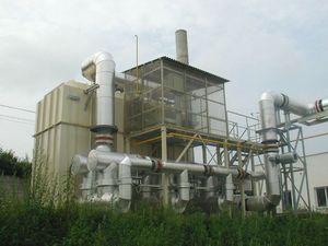

Likvidace emisí zrcadlící linky

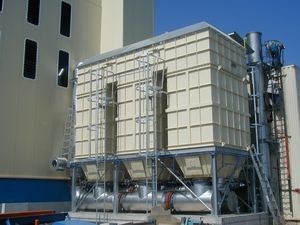

Likvidace emisí z lakovny

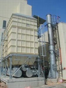

Likvidace emisí xylenu
