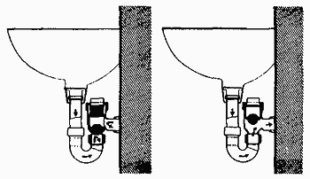

Obr. 4 Těsnicí kulička v ZU, vlevo voda neprotéká, vpravo protéká
V některých provozech (průmyslových, zemědělských, zdravotnických, nebo v laboratořích) se vyžaduje nejen vodotěsnost, ale také plynotěsnost.
Tento požadavek lze splnit použitím specielních ZU osazených těsnicí kuličkou, umístěnou uvnitř. Stejně jako u jiných ZU je i v této vodní uzávěra a navíc zmíněná kulička. V případě, že voda neprotéká, kulička dosedá na upravenou plochu uvnitř ZU. Tím je zajištěna dvojí ochrana proti pronikání zápachu z kanalizačního potrubí do místnosti - nejprve těsnicí kuličkou a za ní vodní uzávěrou. Při průtoku vody se kulička nadzdvihne a voda volně přes ZU protéká.
