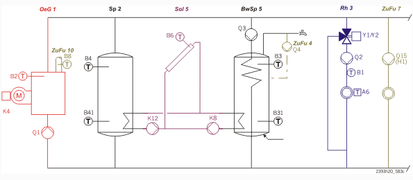

Typický příklad bivalentní otopné soustavy zobrazuje následující obrázek.
Na technologickém schématu je možné vidět určitý jednotný systém sestavování otopné soustavy. Na jedné straně jsou umístěné spotřebiče (první je příprava TUV) a na druhé straně je zdrojová část. Pro potřeby konkrétních zdrojů odděluje zdrojovou a spotřební část paralelně zapojený vrstvený akumulační zásobník. Takto sestavenou soustavu lze velmi jednoduše regulovat při zachování plné funkčnosti, která vyplývá z konkrétních specifik použitých zdrojů. V dalším je popsána principiálně spolupráce jednotlivých zdrojů tepla s akumulační nádrží, která je srdcem soustavy. Tyto vazby jsou určující pro správnou funkci celé zdrojové části. Důležitou vlastností regulátoru RVA65.642 je tvorba tzv. aktuálních požadavků na teplo ve spotřebičích. Všechny požadavky na teplo, od topných okruhů a přípravy TUV, regulátor vyhodnocuje a následně řídí zdrojovou část tak, aby byly splněny.
Spolupráce kotle jako doplňkového zdroje s akumulačním zásobníkem
Jakmile má soustava akumulační zásobník, požadavky na teplo směřují na něj, resp. na čidlo teploty B4. Regulace uvolňuje konvenční zdroj tepla pouze v nejnutnějším případě, tj. při určitém definovaném podkročení teploty B4 pod požadavek na teplo. Po startu kotle akumulační zásobník slouží k akumulaci přebytečného tepla z kotle. Nabíjení akumulačního zásobníku kotlem tedy pracuje automaticky na základě nerovnosti průtoku kotlem a potřebou spotřebičů v průběhu velké části topné sezóny.
Akumulační zásobník je nabíjen také ze solárního systému, a to na základě rozdílu teploty v kolektoru a vody v zásobníku. Z uvedeného vyplývá, že aby byl solární tepelný zisk co největší, je třeba udržovat teplotu ve spodní části akumulačního zásobníku na co nejnižší teplotě. Proto se kotlem nenabíjí celý zásobník, ale pouze jeho horní část (správné umístění čidla B4). Jakmile teplota zásobníku B4 dosáhne požadované teploty spotřebiče, dojde k automatickému zablokování kotle.
Spolupráce soláru s akumulačním zásobníkem
Solární články jsou typickým zdrojem, který vyžaduje akumulaci. Řízení pracuje velmi triviálně, kdy se na základě rozdílu teplot solárního kolektoru a zásobníku zapíná vybíjecí čerpadlo. Podstatné a zároveň komplikovanější je rozhodnutí, do kterého zásobníku a v jakém poměru se teplo uloží. Komplikované je to v tom, že dopředu není znám objem solární energie a také rozdělení potřeby pro vytápění a přípravu TUV. Požadavek na teplo od TUV je konstantní. Hodnota požadavku na teplo topného okruhu se mění, přičemž regulátor vyhodnocuje denně vždy nejvyšší, který považuje za denní potřebu tepla. Na základě těchto informací a kritérií a na základě přednastavených předností, regulátor určuje postup ukládání solární energie. Při přebytku energie jsou postupně nabíjeny oba zásobníky na svou maximální provozní teplotu. Stoupne-li teplota v jakémkoli zásobníku nad tuto mez, začne se zásobník nuceně vybíjet, a to ve dvou stupních. Tak je z velké části také ochráněn sluneční kolektor před přehřátím, při nedostatečném odběru.

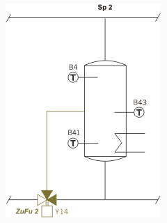

Nad rámec základních aplikací a blokových schémat je regulátor vybaven řadou tzv. doplňkových funkcí, které jsou nezávislé na použitých zdrojích. V příkladu aplikace jsou použity 3 doplňkové funkce (v obrázku naznačeny zkratkou ZuFu). Principiálně pokud regulátoru zůstanou na připojovací svorkovnici volné svorky na realizaci potřebné doplňkové funkce, lze danou funkci v regulátoru aktivovat a přiřadit k volným vstupům či výstupům. V dalším popíšeme jednu ze 14 doplňkových funkcí a tou je částečné nabíjení akumulačního zásobníku. Hydraulické zapojení odpovídá následujícímu schématu.
Pro realizaci této funkce je nutný jeden volný výstup a vstup. Funkce zajišťuje rychlé nahřátí horní části akumulačního zásobníku přestavováním zónového ventilu Y14. Zároveň se spodní část zásobníku udržuje na co nejnižší teplotě, z důvodu většího tepelného zisku ze solárních kolektorů. Při použití konvenčního zdroje se nahřívá vždy jenom horní část zásobníku a při použití kotle na dřevo se nahřívá nejprve horní část a následně nato celý zásobník. Dochází také k lepšímu a kratšímu náběhu kotle a tím k menší kondenzaci kotle.
