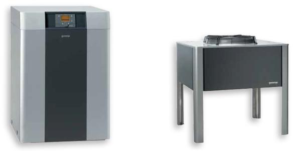

AEROGOR - tepelné čerpadlá VZDUCH / voda
Tepelné čerpadlá vzduch / voda využívajú energiu uloženú v ovzduší okolo nás. Pracujú efektívne aj pri teplotách až -20 ° C. V porovnaní s ostatnými verziami sú konštrukčné práce zanedbateľné a ich inštalácia je veľmi rýchla. Kvalita vypracovania a najmodernejšie technológie umožňujú vysokú energetickú účinnosť týchto zariadení.
Tichý axiálny ventilátor čerpá veľké množstvo vzduchu cez výparník, ktorý je inštalovaný vonku, oddelene od agregátu tepelného čerpadla. Kombinácia výparníka a ventilátora umožňuje prevádzku, ktorá nie je rušivá pre životné prostredie, a generuje vysoké výnosy. Interné (vnútorné) tepelné čerpadlo sa inštaluje vo vnútri objektu. Tento spôsob zabraňuje zamrznutiu externých jednotiek aj v prípade dlhšieho výpadku prúdu. Vysoko výkonné riadenie umožňuje beh niekoľkých vykurovacích okruhov pomocou vonkajšej teploty a zabezpečuje optimálne rozmrazovanie vonkajšej jednotky.
Tepelné čerpadlá AEROGOR sú ideálne pre použitie v bivalentný systémoch - s dvoma zdrojmi tepla a koordinovanou prevádzkou. Tepelné čerpadlo vzduch / voda sa skladá z vnútornej a vonkajšej jednotky. K dispozícii sú tri varianty vonkajšej jednotky: fasádny panel, plech a drevo. Tepelné čerpadlá AEROGOR dosahujú tepelný výkon až 12,2 kW, menovitý výkon 3,59 kW a súčiniteľ výkonu až 3,9.
