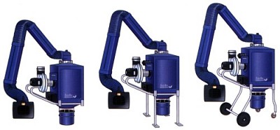

Typický odsávací a filtrační systém je buď v integrované (jediné zařízení) či diskrétní formě a obsahuje zpravidla výkonový ventilátor s regulací nebo bez regulace otáček, soustavu vzduchotechnických potrubí s řadou regulačních a doplňkových prvků, filtrační jednotkou nebo soustavou filtračních jednotek s příslušenstvím, odsávací rameno nebo soustavu odsávacích ramen s dýmníky. Odsávací ramena jsou umístěna v bezprostřední blízkosti zdroje znečištění, který chceme odsávat. Tyto systémy pracují s relativně vysokými hodnotami průtoku odsávaného média a s rychlostmi v rozmezí jednotek až desítek m/s (měřeno v rameni či potrubí/. Předností těchto systémů je poměrně malá závislost na konkrétním konstrukčním uspořádání zařízení, které je odsáváno (např. svařovací agregáty, ruční brusky, atd.), i když existuje řada výjimek. Příkladem integrovaného systému je zařízení Filterbox (obr.1a) nebo Filtercard (obr.2), příkladem systému v diskrétní formě je soustava z obr.3.
Obr.1a. Odsávací a filtrační jednotka Filterbox.
Zařízení obsahuje: odsávací rameno s dýmníkem, event. i klapkou, filtr s mechanismem čištění (manuální, automatické, automatické s tlakovým vzduchem, mechanické s tlakovým vzduchem - dle stupně výbavy), ventilátor, tlumič hluku. Jednotka je koncipována jako flexibilní stavebnice s příslušenstvím a může být buď stacionární (na podlaze, na stěně) nebo mobilní jednotkou. Je určena, dle stupně výbavy až po nejtěžší provozy (časté sváření, broušení atd.).

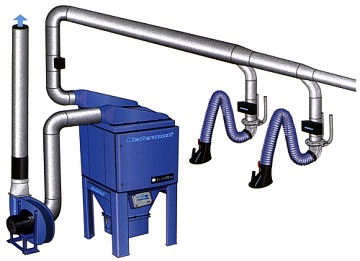

Obr.3. Typický diskrétní odsávací a filtrační systém.

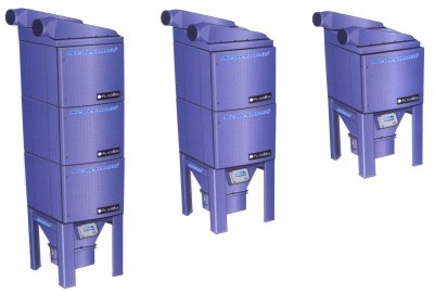

Systém obsahuje soustavu ramen s dýmníky, regulační klapky, soustavu vzduchotechnických potrubí, filtrační jednotku FilterMax 3000 (max. průtok do 3500m3/hod), s předseparátorem a s unikátním automatickým sekvenčním čistícím systémem filtru PULS-JET

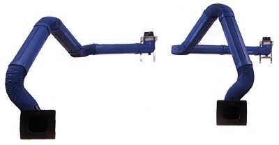

Polohovatelná odsávací ramena

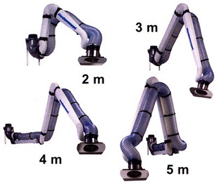

Ideálním řešením pro odsávání přímo u zdroje s omezeným pracovním prostorem, je použití odsávacích ramen. Vlastnosti vybraných ramen si ukážeme na následujících příkladech: Nederman Original (obr.4) - rameno o délkách 1,5m, 2m, 3m, 4m, 5m, doporučený průtok 800m3/hod., pro délku 4m jsou ramena opatřena kloubem pro ještě snadnější horizontální pohyb, pro délku 5m jsou opařena 4 klouby (tzv. bodywork). Základním podkladem pro správné dimenzování celého systému je závislost poklesu tlaku v rameni na průtoku (obr.5). Jednoduchým výpočtem lze ukázat, že není ekonomické příliš zvyšovat hodnotu doporučeného průtoku v rameni, neboť budeme muset použít více výkonný ventilátor s větší spotřebou el. energie. Výhodnější je použít rameno s vyšším doporučeným průtokem a tím i menší závislostí poklesu tlaku v rameni na průtoku, eventuálně i více ramen. Dalším hlediskem při výběru ramen jsou manipulační vlastnosti, tepelná odolnost ramen, váha, hlučnost ale i použitý dýmník (umisťuje se na konec ramene). Tvar dýmníku má, vedle hodnoty průtoku, podstatný vliv na nezbytnou technologickou vzdálenost mezi dýmníkem a místem vzniku odsávaného média. Hlučnost ramene v oblasti dýmníku je 67-71 dB(A) (měřeno dle ISO 6081).
Obr.4. Polohovatelné rameno Nederman Original s dýmníkem.
Doporučený průtok 800m3/hod. Rameno je dostupné v délkách 1,5m, 2m,3m,4m. Pro délku 4m jsou ramena opatřena kloubem pro ještě snadnější horizontální pohyb, pro délku 5m jsou opařena 4 klouby (tzv. bodywork)

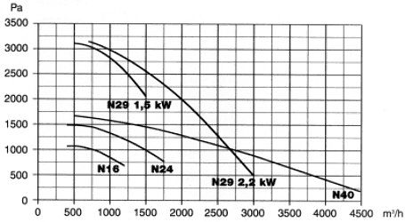

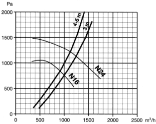

Obr.5. Rameno Nederman Original.
Závislost poklesu tlaku v rameni na průtoku. V grafu jsou vyznačeny křivky pro různé délky ramen. Pro orientaci jsou zakresleny i charakteristiky ventilátorů N16 a N24

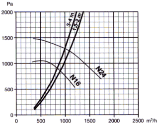

Doporučený průtok 1100-1200 m3/hod. rameno o délkách 3m, 4m, 5m, průřez 160x180mm, ramena jsou opatřena unikátním mechanickým systémem pro velmi snadnou manipulaci.
Obr.6b. Rameno Nederman 5000, závislost poklesu tlaku v rameni na průtoku.

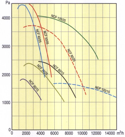

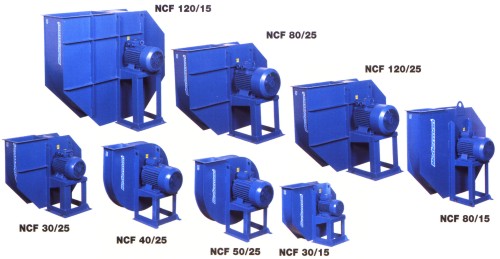

Obr.10a. Řada ventilátorů NCF.
Výkon od 2,2 kW do 15kW. Max. průtok 1600m3-12000m3. Výrobce věnoval otázce snížení hlučnosti max. pozornost (hlučnost od 66dB(A) do 80dB(A)). Ventilátory mohou pracovat s frekvenčními měniči (úspora el. energie, vyšší životnost filtru, nižší hlučnost, toto řešení může přinést ze střednědobého hlediska značnou úsporu nákladů).
Obr.10b. Charakteristiky ventilátorů NCF (závislost tlaku na průtoku)

  1. volíme tři hodnoty průtoku ramenem Nederman Original 4m blízké doporučené hodnotě 800m3/hod tj. např. 600m3/hod, 800m3/hod, 1000m3/hod a určíme velikosti poklesu tlaku v rameni pro uvedené 3 průtoky pomocí obr.5 pro křivku, která platí pro délku ramene 3-4m.

  5. tyto tři body, resp. tuto křivku (lze nahradit matematicky jednoduchou např. mocninnou závislostí) vyneseme do charakteristik ventilátoru NCF na obr.10b a určíme definitivní typ ventilátoru, celkový průtok vzduchu i velikost poklesu tlaku.
