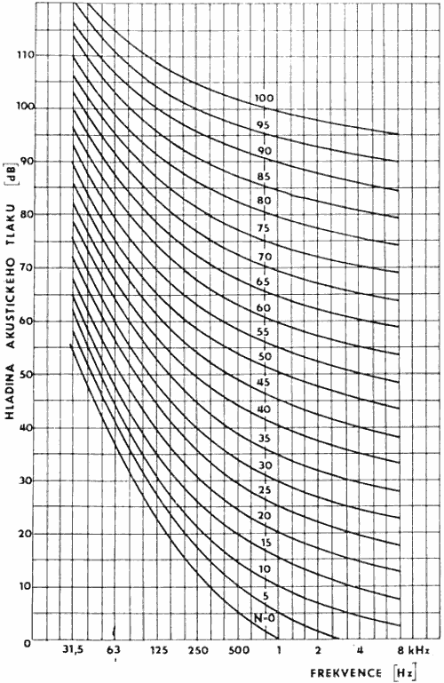

    S ohledem na ochranu sluchu, účinné dorozumívání a únavu člověka byly stanoveny normou ISO třídy hluku, které stanovují maximální hladiny pro jednotlivá frekvenční pásma.
    Třída hluku N je dána vztahem
        L = a + bN
f (Hz) 63 125 250 500 1000 2000 4000 8000
a 35.5 22.0 12.0 4.8 0 -3.5 -6.1 -8.0
b 0.790 0.870 0.930 0.974 1 1.015 1.025 1.030
        Graf je uveden na obr. 1.
Obr. 1 – Třídy hluku N dle ISO
    Vyneseme-li spektrum hluku do tohoto grafu je hluk té třídy N (výsledné), která odpovídá nejvýše položené čáře N, ještě se dotýkající zadaného spektra hluku.
    To je důležité v praxi pro řešení útlumu hluku. Musíme tlumit především ty frekvence, které způsobují zvýšení třídy hluku.
