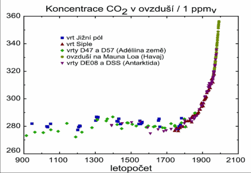

Absolutní hodnota a tempo růstu koncentrace CO2
Že se jedná o potenciálně vážný problém, je patrné, podíváme-li se na vývoj koncentrace skleníkových plynů v atmosféře uvedeného na obrázku č. 1. Citelný nárůst je patrný od poloviny 18. století, kdy se začíná ve větší míře využívat fosilních paliv jako hlavní hybné síly průmyslové revoluce. Dalším výrazným faktorem nárůstu emisí skleníkových plynů je i zvýšení zemědělské činnosti a změny ve využívání půdy a krajiny. Nejlépe viditelný je tento nárůst u koncentrace atmosférického oxidu uhličitého, který je nejvýznamnějším antropogenním skleníkovým plynem. Jeho koncentrace se dle zprávy IPCC (Intergovernmental Panel on Climate Change) zvýšila v roce 2005 na hodnotu 379 ppm a tím výrazně převýšila přirozený rozsah hodnot za posledních 650 tisíc let (180 až 300 ppm) stanovený z ledovcových vrtů. Nejvíce znepokojující skutečností však není absolutní hodnota ale tempo růstu koncentrace. To sice vykazuje jistou míru variability, ale i tak činí roční nárůst koncentrací za poslední desetiletí 1,9 ppm oproti 1,4 ppm v období 1960-2005.
