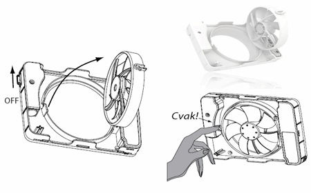

  • snadné čištění
    Velmi užitečnou vlastností ventilátoru Fresh Intellivent je velmi snadný přístup jak k čištění odtahového potrubí, tak i vlastního ventilátoru. Pouze stisknete bezpečnostní pojistku a odklopíte ventilátor.

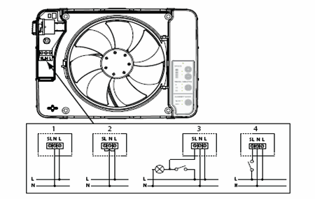

  • 4 možnosti připojení k elektrické síti
    Připojení k elektrické síti smí provádět pouze odborně způsobilá osoba. Ventilátor má dvojitou izolaci, a proto nemusí být připojen zemnicí vodič (zeleno-žlutý). Ventilátor můžete připojit k el. síti 4 různými způsoby pro dosažení požadovaných funkcí.
    Elektrické schéma zapojení 1 - řízení vlhkosti
    Elektrické schéma zapojení 2 - konstantní (volitelné) otáčky ventilátoru a řízení vlhkosti
    Elektrické schéma zapojení 3 - řízení vlhkosti a časovač v kombinaci se světelným vypínačem
    Elektrické schéma zapojení 4 - řízení vlhkosti a časovač v kombinaci s externím vypínačem

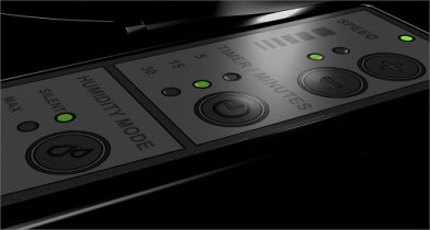

Přehledný displej
Velmi intuitivní ovládání na řídicím panelu Vám umožňuje nastavení:
  • rychlosti otáček ventilátoru,
  • času, po který má být ventilátor v provozu, když opustíte místnost,
  • pracovního režimu při zjištění nadměrné vlhkosti v místnosti
  • provozního režimu při zjištění nárůstu relativní vlhkosti vzduchu.
Prostřednictvím tří barevných diod (modrá, oranžová a fialová) dostáváte informace, v jakém provozním stavu se ventilátor právě nachází.
