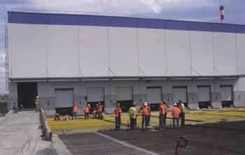

V Hustopečích u Brna se dokončuje výstavba výrobního závodu Hill’s Pet Nutrition s.r.o. na výrobu krmiv pro zvířecí miláčky. Nutný sklon k dokovacím vratům logistiky může při zhoršených povětrnostních podmínkách způsobovat nesjízdnost. Komunikační plocha je proto temperována elektrickými topnými kabely.
Výstavbu výrobního závodu Hill's zajistila společnost Kovoprojekta Brno, která má zkušenosti s realizací náročných průmyslových investic.
Výrobní závod krmiv vyžaduje odpovídající logistické zázemí. Pro logistiku surovin i hotových výrobků je zapotřebí dostatečný počet dokovacích vrat. Aby byly ložné plochy nákladních automobilů ve stejné úrovni s podlahou logistické haly, je potřeba dosáhnout sklonu příjezdové komunikační plochy k dokovacím vratům. Tento sklon může při zhoršených povětrnostních podmínkách způsobovat nesjízdnost pro nákladní vozidla. Proto bylo rozhodnuto příjezdovou komunikační plochu temperovat elektrickými topnými kabely.
Pro realizaci vytápění plochy byla vybrána firma REVOS, s.r.o., která má dlouholeté zkušenosti s realizací vytápění topnými kabely a to především s vytápěním venkovních ploch. Namátkou můžeme jmenovat příjezdové rampy k parkovištím na obchodním středisku Šestka v Praze-Ruzyni, na Vaňkovce v Brně, zásobovací rampy mnoha hypermarketů TESCO, komunikační plochu před dokovacími vraty logistického střediska Preymesser v Řepově u Mladé Boleslavi, heliporty na nemocnici v Kyjově a FN v Olomouci.

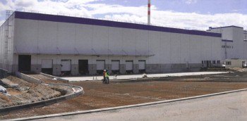

V Hill's Hustopeče je však vytápěna plocha téměř 2600 m2. Původně měla mít část příjezdové komunikace asfaltový povrch. Realizační firmou ale bylo vyhodnoceno, že by zatížení velkým provozem způsobilo deformací povrchu. Proto bylo rozhodnuto celou plochu zabetonovat.
Instalovaný výkon dosahuje hodnoty 604 kW. Pro distribuci tak velkého výkonu v ploše byly použity 4 napájecí šachty umístěné ve vytápěné ploše. Plocha je rozdělena do 70 dilatačních dílů a v každém dílu je instalováno téměř 9 kW topného výkonu. Celková délka použitého topného kabelu FLEXELEC produktové řady FLEXFLOOR je 21,5 km.
