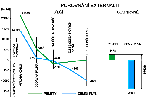

Jako konkrétní příklad je možno uvést porovnání vytápění jednoho tisíce bytových jednotek v rodinných domcích biomasou a zemním plynem. Celková potřeba tepla v dané lokalitě je 60 000 GJ/rok. Při srovnání se uvažuje individuální vybavení rodinných domků automatickými kotli na spalování pelet (dřevo) a plynovými kotli. Do porovnání nejsou zahrnuty náklady na vybudování místní plynové sítě ani náklady na vybudování peletizační linky, neboť tyto náklady by měly být zahrnuty v ceně paliva - v ceně pelet i zemního plynu. Výpočet znečištění zahrnuje celý zásobovací řetězec (tj. i výrobu pelet). Výsledky jsou ve výše uvedeném grafu. [2]
