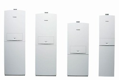

Nová řada stacionárních kondenzačních jednotek CerapurModul se oproti stávající řadě rozšířila o model CerapurModul-Smart vhodný i do menších prostorů a o solární variantu CerapurModul-Solar pro propojení se solárními systémy s algoritmem SolarInside. CerapurModul-Smart se 75 l vestavěným vrstveným zásobníkem nabízí komfort přípravy teplé vody jako běžný 150 l zásobník. Mezi hlavní přednosti nové řady kotlů patří vysoká účinnost až 109 %, algoritmus SolarInside umožňující aktivní komunikaci se solárním systémem, zásobník s vrstveným ohřevem teplé vody, elektronická řídicí jednotka Bosch Heatronic® 3 s optimalizovaným režimem čerpadla. Kotle CerapurModul a CerapurModul-Solar mají k dispozici navíc úsporná elektronicky řízená čerpadla a funkci Eco pro přípravu teplé vody. Všechny tyto spotřebiče mají označení Ekologicky šetrný výrobek s třídou NOx 5 (< 70mg/kWh).
Junkers nabízí novou kompaktní generaci stacionárních jednotek CerapurModul ve třech provedeních: CerapurModul, CerapurModul-Solar a CerapurModul-Smart. Řadu CerapurModul ve výkonech 14, 22 a 30 kW složenou v jeden kompaktní celek s ECO vrstveným zásobníkem teplé vody o objemu 100 l (varianta 14 a 22 kW) nebo 150 l (varianta 30 kW). Obě jednotky CerapurModul-Smart a Solar jsou pak s výkonem 22 kW a vrstveným zásobníkem teplé vody o objemu 75/ 210 l. Mezi kompaktními jednotkami tak nová kompletní řada CerapurModul nabízí nejširší výkonové spektrum na našem trhu! Díky dodatečné zvukové izolaci jsou pak jednotky CerapurModul obzvláště tiché.

Velkou výhodou pro přepravu a instalaci je složení jednotky ze dvou dílů - kotlové jednotky a zásobníku. Pozicí kotle a zásobníku je tak vytvořen celistvý prvek o výšce 1515/1770/1860 mm, šířce 600 mm a hloubce 600 mm. Obzvláště kompaktními rozměry 1760/440/465 mm disponuje CerapurModul-Smart, kterému pro umístění stačí pouze cca 0,2 m2.
Jednotné připojení systému z pravé nebo levé strany, popřípadě z vrchu viz speciální příslušenství /s výjimkou jednotky CerapurModul-Smart /, zjednodušuje montáž, snižuje materiálové náklady a hlavně umožňuje variabilitu umístění samotné sestavy.

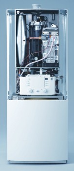

Spalovací komora kotle je ze slitiny AL-Si-Mg , nerezový hořák, ventilátor s proměnnými otáčkami pro regulaci výkonu, dále NTC čidlo pro sledování náběhové teploty, NTC čidlo pro sledování teploty spalin, NTC čidlo pro teplotu zpátečky, zapalovací a ionizační elektrody to vše v jedné oddělené komoře. Ostatní díly jimiž jsou trojcestný motorický ventil na 24 V, expanzní nádoba 12 litrů s automatickým odvzdušněním, oběhové čerpadlo s proměnnými charakteristikami, případně u CerapurModul-Smart se třemi rychlostmi a elektronická deska, která řídí provoz a kontroluje funkce - deska Bosch Heatronic 3 doplňují zbylou část prvků zajišťujících spolehlivý provoz nové stacionární jednotky CerapurModul.

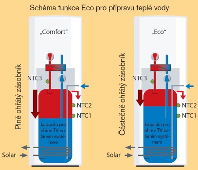

Zásobník s vrstveným ohřevem teplé vody efektivně využívá energii, a tím šetří peníze, neboť náklady na přípravu teplé vody jsou výrazně nižší než u běžných zásobníků. Mimo výhod efektivních zásobníků s tímto ohřevem můžete u kotlů CerapurModul a CerapurModul-Solar využívat navíc novou funkci Eco pro přípravu teplé vody, která přináší navíc až 10 % úsporu energie. V rámci této funkce si můžete vybrat režim "Comfort" nebo obzvláště úsporný režim "Eco". V režimu "Eco" se ohřívá pouze část zásobníku, a přesto máte k dispozici dostačující množství teplé vody bez ztráty komfortu. V úsporném režimu "Eco" lze tak snížit ztráty způsobené přirozeným chladnutím již ohřáté nevyužité vody.
![](/docu/clanky/0059/005910o7.jpg)
U solární varianty kotle CerapurModul-Solar z tohoto režimu vyplývá ještě další výhoda - zvyšuje se objem vody, který může být ohřátý sluncem. Budete-li potřebovat větší množství teplé vody i v době, kdy není dostatek energie ze slunce, jednoduše změňte režim na "Comfort", tím jednotka CerapurModul ohřeje větší množství vody v zásobníku, ale přesto bude příprava teplé vody díky vrstvenému způsobu přípravy teplé vody velmi efektivní a rychlá viz schéma.

Navíc zde můžete využít volby funkce ECO, při níž poloha NTC čidla v zásobníku zmenšuje pohotovostní množství teplé vody a díky tomu opět snižuje provozní náklady!
