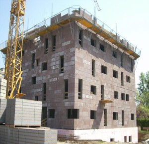

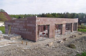

Dalším krokem k výstavbě byl výběr stavební firmy. Volba padla na místní firmu se zkušeností s výstavbou monolitických staveb a rodinných domů. Jelikož dodavatel stavby neměl zkušenosti se systémem VELOX, dodavatel systému VELOX firma Hoffmann Chrudim provedla zaučení dodavatele stavby a prováděl kontrolu kvality prací. Stejně tak investor téměř každodenní kontrolou dopomohl k rychlosti a hlavně kvalitě práce i dodávek materiálů použitých na stavbě. Vždyť výstavba každého pasivního domu požaduje opravdu poctivý přístup investora i stavební firmy, neboť i menší chyba se může na konci projevit fatálním důsledkem a nefunkčností předpokládaného výsledku. Hrubé stavební práce trvaly necelého půl roku a po nich se mohlo přistoupit k dodávkám a montáži technologií a dokončovacím pracím.
