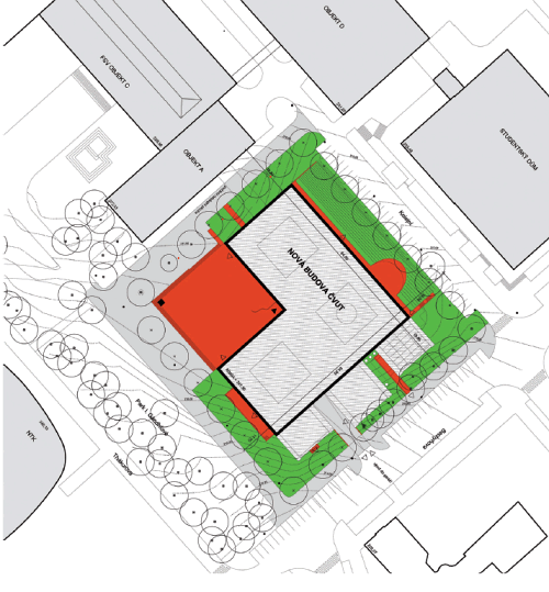

Vítězný soutěžní návrh prof. Ing.arch. Aleny Šrámkové umístil objekt do centrální části dejvického vysokoškolského areálu, severovýchodně od Vítězného náměstí. Vlastní stavební pozemek je vymezen ulicemi Bechyňova a Kolejní, dále budovou A Fakulty stavební, parkem I. Gándiové a je celý v majetku stavebníka. Z hlediska funkce stavba odpovídá platnému územnímu plánu hlavního města Prahy, plocha je určena k výstavbě vysokoškolských komplexů.
Novostavba je orientována k přístupové ose areálu ČVUT, kterou vytváří Technická ulice a navazuje na nově vybudovanou Národní technickou knihovnu. V tomto směru se příchozím "otevírá" otevřeným nádvořím. Vlastní objem budovy je přimknut k této nástupní ploše. Z geometricky jednoduchého půdorysu vystupuje pouze skupina do terénu polozapuštěných velkoprostorových poslucháren.
Architektura objektu je koncipována autorským kolektivem v duchu soudobého pojetí jako jednoduchá osmipodlažní stavba pevného tvaru s relativně těžkým pláštěm. Pouze v části nástupu je odhalena betonová konstrukce objektu. Funkční prostory jsou rozmístěny kolem třech krytých atrií, která jsou prosvětlována proskleným střešním pláštěm. Vnějším akcentem budovy se stávají přisazené kapacitní posluchárny s kovovým fasádním pláštěm.

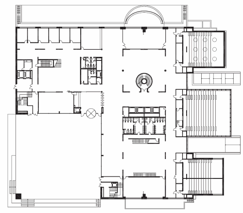

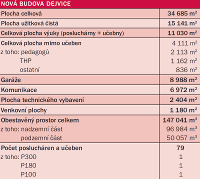

Nová budova Dejvice ČVUT je koncipována a navržena jako univerzální, variabilní prostor pro vysokoškolskou výuku různých technických oborů. Budou do ní integrována pracoviště Fakulty architektury a dalších součástí technické univerzity. Hlavní kubus půdorysného tvaru "L" doplňují tři kvádry poslucháren. Vynechaný půdorysný segment je v přízemí vydlážděn a tvoří tak vstupní nádvoří, který bude sloužit jako shromažďovací i otevřený výukový prostor. Budova má osm nadzemních a tři podzemní podlaží. Tři podzemní podlaží jsou z převážné části určena pro parkování osobních vozidel. V prvním podzemním podlaží jsou kromě vyhrazených parkovacích míst umístěny provozy hospodářského zázemí, občerstvení, planografie, prostory sochařského ateliéru a další prostory technického zařízení.
Architektonická situace
Na hlavní vstup navazuje recepce, v přízemí jsou dále umístěny prostory studijního oddělení, centrálních šaten a kapacitní přednáškové sály pro 80, 100, 180 a 300 posluchačů. V dalších nadzemních podlažích jsou pak umístěny učebny, ateliérové i jiné výukové a speciální prostory a pracovny pedagogů. Kolem atrií spojují tyto místnosti ochozy a chodby. V každém nadzemním podlaží jsou vždy čtyři speciálně vybavené seminární učebny. Obecně vždy jedna na podlaží bude vybavena dvojitou projekcí a ostatní jednoduchou projekcí. Uprostřed dispozic jsou pak navrženy zasedací místnosti, respiria a hygienická zařízení.

Základní půdorysný rozměr je 64,0 x 64,0 m (tj. 8 modulů v rozponu 8,0 m), který je v plném rozsahu zastavěn v podzemních podlažích. Hmotové členění budovy je podpořeno povrchovou úpravou fasád, kterou tvoří lícové cihly s tepelnou izolací, fasády do nádvoří jsou betonové a opláštění kvádrů poslucháren je z barevných plechů klempířsky provedené na dřevěném bednění. Součástí vnějšího pláště jsou transparentní konstrukce, okna osazená v hliníkových černých rámech a parterové prosklené portály. V betonové fasádě jsou pásová okna otevíratelná. V ostatní cihelné části jsou okna částečně otevíratelná i pevná. Všechna okna jsou kryta kovovými žaluziemi, portály v přízemí jsou vybaveny venkovními výklopnými roletami, resp. markýzami. Tato stínící zařízení budou automaticky centrálně řízena a jejich základní funkce je chránit přirozeně větranou a chlazenou budovu před slunečním tepelným zářením. Z hlediska provozní náročnosti je celý objekt navrhován jako energeticky vysoce úsporný.
Půdorys 1. NP (vpravo velké posluchárny)

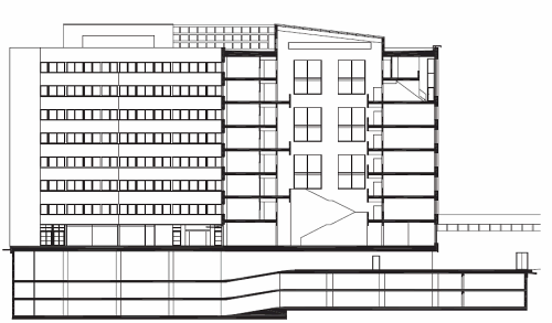

Konstrukční systém budovy je železobetonový skelet kombinovaný s nosnými betonovými obvodovými a vnitřními stěnami, založený na železobetonové desce. Konstrukční řešení podzemí využívá vodovzdorného betonu, bez dalších nároků na povlakové izolace. Na střeše je navržena extenzivní střešní zeleň s minimální potřebou substrátu a minimálními nároky na údržbu. Je zde navržena směs sluncemilných trvalek a trav, s jejich výsadbou se počítá v pásu po obvodu budovy v šíři cca osmi metrů.
Řez budovou
Vnitřní stěny jsou betonové v případě, že vytváří součást nosného systému, nebo cihelné, splňující potřebné akustické parametry. Na rozhraní mezi ateliéry, učebnami, kancelářemi pedagogů a chodbami jsou navrženy akustické prosklené příčky. Akustická opatření jsou důležitým technickým prvkem v budově, jsou zajištěna obklady stěn seminárních místností a akustickými podhledy v komunikačních prostorách.
