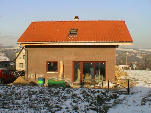

Obrázek č. 01 - Dům z VELOXu ve výstavbě po dokončení hrubé stavby. Foto: autor.
Nejde jen o nákup kvalitních stavebních materiálů a hmot, stejně důležité je i jejich technologicky správné zabudování či použití na stavbě. Proto je vhodné volit systémy technologicky jednodušší, kde je menší nebezpečí případných technologických chyb a pro realizaci vybrat zkušenou montážní firmu.

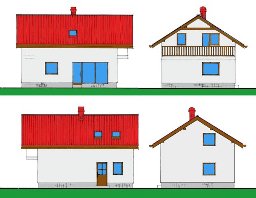

Demonstrační projekt skromného úsporného domu
Při úvahách o stavbě domu a vhodném materiálu jsme posuzovali materiály z řady hledisek. Zaujal nás systém ztraceného bednění s volitelnou tloušťkou tepelné izolace, která je uzavřená uvnitř stavební konstrukce VELOX. V době výstavby našeho domu se ještě nejednalo o tak rozšířený systém jako dnes, ale to, že je používán od roku 1951 a reference ze staveb v České republice nás přesvědčili o správnosti rozhodnutí. Zaujal nás nejen jeho vysoký tepelně-izolační standard, ale také jednoduchost a rychlost výstavby, variabilita systému aj.
Obrázek č. 02 - schéma demonstračního projektu domku včetně stručného technického popisu.
Projekt domku je prostým a jednoduchým řešením bydlení s důrazem na energeticky úsporná opatření
a prvky s důrazem na využití tzv. pasivních energetických zisků a alternativních zdrojů energie. Foto: autor.

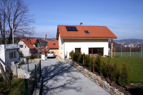

Obrázek č. 03 - Pohled na dokončený dům již vybavený slunečními panely pro ohřev teplé vody.
Foto: autor.

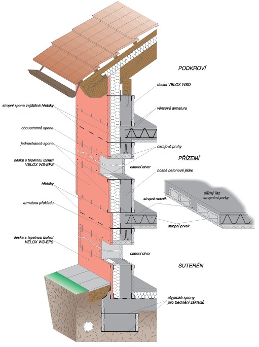

Na základě výše uvedených východisek byl vybrán systém VELOX s tloušťkou 150 mm tepelné izolace v podobě polystyrenu. Skladba obvodové nosné konstrukce ze strany exteriéru vypadá následovně:
  • deska VELOX WS-EPS 185 z dřevité štěpky, cementu a vodního skla s vrstvou 150 mm tepelné izolace
  • nosná vrstva betonu - 150 mm
  • deska VELOX WSD 35 z dřevité štěpky, cementu a vodního skla o síle 35 mm

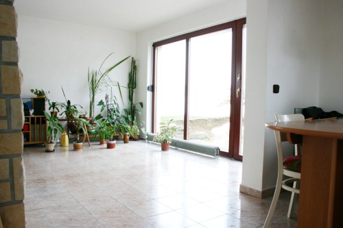

Obrázek 04 - Pohled do interiéru směrem k prosklené ploše v obývací hale. Foto: autor.

  3. Osvědčil se tzv. nízkoteplotní otopný systém s nízkou teplotou výstupní vody z kotle, vytápíme pomocí velkých ploch s nižší teplotou (podlahové vytápění). Regulace takovýchto systémů má svá specifika a je nutno se poradit s odborníky.
  4. Nastavení regulace otopného systému, typ regulace. Je otázkou zda vůbec využívat ekvitermní regulaci (sledující teplotu venku). Reakce vnitřní teploty na změnu venkovní teploty jsou velmi pomalé. Naopak velký vliv mají pasivní zisky z oslunění. Po našich zkušenostech ekvitermní regulaci nevyužíváme.
  5. Využíváme jak podlahové vytápění tak klasické radiátory. Systém je navržen tak, aby se navzájem negativně oba typy vytápění neovlivňovaly (podlahovka versus radiátory). U větších objektů je nutné zvážit účelnost a vhodnost případné zónové regulace apod. Je lépe systém příliš nepřekombinovat.
  6. Pokud používáme i klasické radiátory, pak jednoznačně používat termoregulační ventily. Pružně reagují na tepelné zisky nejen z oslunění. Pozor také na umístění teploměru termostatu (stěna nesmí být osluněna, měla by být reprezentativní místnost objektu bez průvanu apod.)
  7. Příprava teplé vody. Osvědčilo se nám použití slunečních kolektorů. Pokryjí přípravu cca 75-80 % roční spotřeby teplé vody. Systém však má - pokud je chceme využívat co nejefektivněji - i svá omezení. Spotřeba teplé vody se co nejvíce optimalizuje s ohledem na způsob a časové rozložení její přípravy, což nemusí všem vyhovovat. Například je dobré sledovat předpověď a podle toho vodu dohřívat případně se spokojit s nižší teplotou (doporučujeme použít zásobník na teplou vodu, který je navržen tak, že pomocí slunce se ohřívá celý objem, doplňkový zdroj tepla dohřívá pouze horní část zásobníku).
