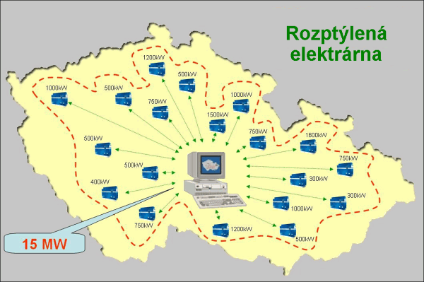

V České republice by měla brzy vzniknout první "rozptýlená" elektrárna. Jejím investorem je společnost Tedom v Třebíči, která se zaměřuje především na výrobu plynových kogeneračních jednotek pro kombinovanou dodávku tepla a elektřiny.
Rozptýlená elektrárna je energetický systém složený z mnoha menších zdrojů elektrické energie umístěných ve více lokalitách s více vývody do rozvodné sítě, který se z vnějšího pohledu jeví jako jediný zdroj o větším elektrickém výkonu. Kromě pojmu rozptýlená elektrárna se lze také setkat s označením virtuální elektrárna, sdružený zdroj, složený zdroj apod., v principu se ale jedná o totéž.

Jak již bylo zmíněno, rozptýlená elektrárna je energetický systém složený z mnoha menších zdrojů elektřiny umístěných ve více lokalitách. Cílem projektu je zlepšit podmínky pro prodej elektřiny vyrobené z těchto zdrojů, a to větším množstvím nabízené elektrické energie a garancí dodávky nasmlouvaného množství elektřiny. I když je v zásadě možné připojit do rozptýlené elektrárny jakýkoli zdroj, který splňuje požadavky kladené na jeho nadřazené řízení, je tento projekt orientován na zdroje s pístovými spalovacími motory, a to pro jejich dobrou regulovatelnost s dostatečně pružnou odezvou na regulační odchylku. Při vývoji rozptýlené elektrárny byly zúročeny bohaté zkušenosti s vlastním provozem kogeneračních jednotek a elektrických zdrojových soustrojí a s vyhodnocováním ekonomiky jejich provozu, jakož i zkušenosti s obchodováním s elektřinou.

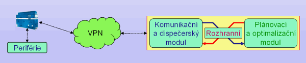

Koncepční řešení rozptýlené elektrárny je s ohledem na možnosti dalšího rozšiřování strukturováno modulově dle následujícího zjednodušeného schématu:
  • komunikační a dispečerský modul
  • modul databázového rozhraní
  • plánovací a optimalizační modul
Vzhledem k tomu, že cílem tohoto článku není podrobný popis vlastního řešení, zmíníme se o jednotlivých modulech pouze ve stručnosti.
Koncepční schéma
Komunikační a dispečerský modul
Cílem tohoto modulu je zajistit spolehlivé a bezpečné spojení mezi zdroji a dispečerským pracovištěm a umožnit tak online přenos dat potřebných jak pro servisní část modulu, tak pro plánovací a optimalizační modul. Realizované hardwarové a softwarové řešení přenosu dat ze zdroje a jeho periférií (např. data z navazujícího topného systému nebo potřebné údaje z fakturačního elektroměru...) na dispečerské pracoviště a zpět se vyznačuje:
  • nízkými nároky na přenášený objem dat bez nutnosti použít pevnou veřejnou IP adresu
  • zabezpečeným spojením s detekcí ztráty komunikace jak na straně zdroje, tak na straně dispečerského pracoviště a volbou reakce na tento stav
  • jednoduchým přímým přístupem k základním provozním údajům o zdroji a stavu komunikace v grafickém a tabulkovém zobrazení včetně optické a zvukové signalizace nestandardních stavů
  • indikací provozního stavu, zasláním e-mailu při poruše, ukládáním historie
  • implementací podpory přímého spouštění specializovaných servisních programů
přímo z menu každého zdroje, což umožňuje rychlé vyhodnocení nestandardních stavů a možnost korekce tohoto stavu přímo z dispečerského pracoviště
Modul databázového rozhranní
Hlavní funkcí tohoto modulu je přenos údajů potřebných pro plánování, optimalizaci a řízení zdrojů mezi jednotlivými moduly.Vyhodnocování údajů průběžně ukládaných v databázi přispívá k zpřesňování plánování a predikci rizikových stavů. Kromě dalších možností lze data uložená v databázi využít k zpřístupnění a vizualizaci provozu a stavu jednotlivých zdrojů jejich provozovatelům na webu.
