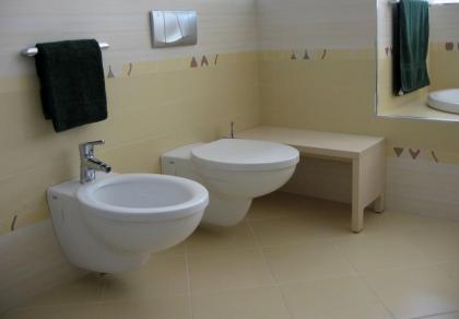

Vaše koupelna pak může vypadat například takto:
