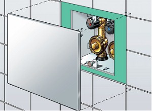

Montážní bloky uzávěr - vodoměr
  • Čisté řešení za stěnou, pro předstěnovou montáž a na stěnu v suchém zdění.
  • způsobilé pro každý systém na stěnu díky mnohostranným možnostem upevnění a rozsáhlému příslušenství
  • flexibilní v konstrukci díky různým krycím deskám Kemper
  • s možností kombinace s běžně dostupnými revizními a krycími systémy,
  • vhodné pro bezdrátový odečet
  • prostorově úsporné díky malým rozměrům pozinkovaní vestavné skříně (200 x 200 x 125 mm)
  • s protihlukovým pouzdrem jako příslušenstvím, třída stavebního materiálu B1, DIN 4102-4
  • dodávají se připravené k montáži, připojovací rozměr DN 20 (3" nebo KEMPER "Click")
  • doba montáže se zkracuje na několik minut
  • vybavení montážními úhelníky umožňuje flexibilní instalaci na zdivo nebo do předstěnových příček
  • snadné vyrovnání díky zabudované libele jako montážní pomůcce
  • univerzální použitelnost pro všechny běžné potrubní systémy
  • dvousložková PU pěna podle DIN 30 671/2 DVGW, rezistentní vůčiagresivním stavebním materiálům
  • optimální tepelná a zvuková izolace, odpuzuje vlhkost, třída stavebního materiálu B2
  • na vyžádání s protipožárním opláštěním F90 s certifikátem a zkušebním atestem
