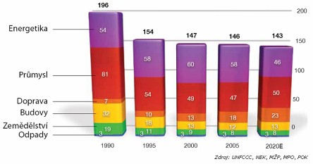

Energetická náročnost ČR je vysoká, rozhodně ji lze snížit, viz obrázek. Uhlí bychom měli považovat za cenný zdroj pro budoucnost, zdroj materiálu například pro chemický průmysl, nikoli zdroj energie. Není nic rozumnějšího než územní plán a energetická koncepce obce.
Obrázek: Potenciál úspor energií

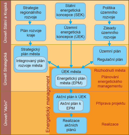

Současná energeická koncepce (státní) je zdrojově zaměřená, s aktivní účastí měst a obcí mnepočítá. Města musí začít sama, bez vazby na Státní energetickou koncepci. U energetické koncepce měst a obcí je dobré si udělat vizualizaci.
Nejsou-li nastaveny cíle, pak můžeme dopadnout podle starého čínského přísloví: "Nevíme-li, kam jdeme, můžeme dojít někam, kde nebudeme vědět, kde jsme."
Obce se primárně zajímají o dotace na investiční akce. Úspory energií a ochrana klimatu obvykle nejsou prioritou ani tématem. Přitom energetický management může přinést úsporu asi 30 % energií, tedy významný pokles nákladů.
Obrázek: Širší souvislosti Územní energetické koncepce města

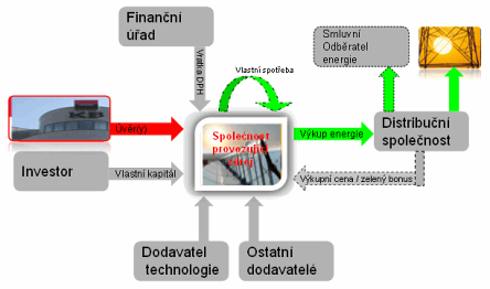

Financování úspor a OZE v komunální sféře
Petr Laník, Jan Hanuš, Komerční banka
Přístup KB k financování OZE a úspor, postup při projednávání úvěru, podpora přípravy projektů...
Obrázek: Propojení subjektů souvisejících s provozováním OZE

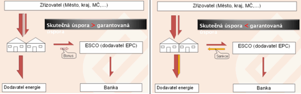

EPC - komplexní energetické služby se smluvně garantovanou úsporou
Miroslav Marada, ENESA
Energy Performance Contracting je služba, zahrnující chronologicky:
  • návrh a přípravu energeticky úsporných opatření investičního i organizačního charakteru
  • návrh a zajištění financování celého projektu
  • dodávku navržených úsporných opatření
  • energetický management a vyhodnocování úspor
Obrázek: Finanční toky v průběhu projektu EPC

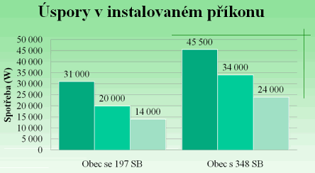

Možnosti úspor ve veřejném osvětlení
Ivan Houska, Eltodo
Dosud stále první a často jediná otázka zní: "Kolik to bude stát?"
Související otázka: "Jaké jsou provozní náklady?" již často nenásleduje, přestože provozní náklady mohou být mnohem významnější.
Další otázky - životnost, změny vlastností v průběhu užívání...
Obrázek: Možnosti snížení instalovaného výkonu veřejného osvětlení

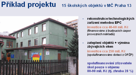

Energeticky úsporná opatření v budovách a možnosti jejich kombinování a financování
Vladimír Sochor, SEVEN
Základní typy úsporných opatření:
  • stavební opatření (zateplení pláště budov, výměna oken)
  • technologická opatření (rekonstrukce energetických systémů)
Projekty mohou být zaměřeny na snížení spotřeby nebo efektivní výrobu energie, případně vhodou kombinaci obojího. Vedle dotací, vlastních zdrojů a úvěru existuje i možnost financovat pomocí energetických služeb (EPC)
Obrázek: Příklad projektu financovaného pomocí EPC

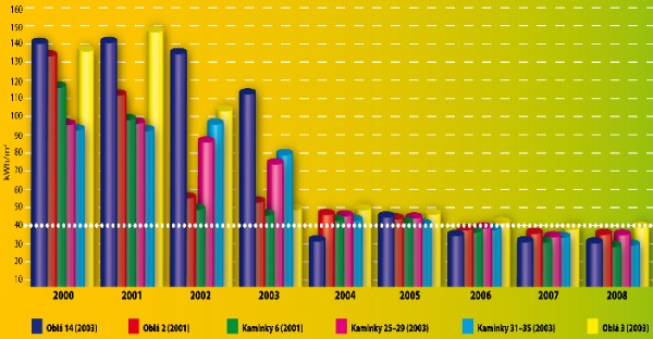

Energetický management na sídlišti - Brno - Nový Lískovec
Jan Sponar, ÚMČ Brno - Nový Lískovec
Po regeneraci jednotlivých domů spotřeba energie klesla méně, než bylo původně plánováno, v pozdějších letech spotřeba klesla dokonce na nižší úroveň, než očekával energetický audit, přestože rekuperace tepla nefunguje uspokojivě.
Obrázek: Snižování spotřeby energie až na nízkoenergetickou úroveň

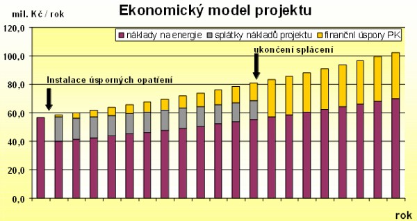

EPC na souboru budov ve vlastnictví Pardubického kraje
Michal Votřel, KrÚ Pardubického kraje
Energetický auditor navrhnul nějaká opatření, nebyl však na nich zainteresován, výsledek nemusel být ideální. Naproti tomu EPC poskytovatel navrhne opatření, které financuje z vlastních prostředků, jeho zisk závisí na kvalitě návrhu.
Částky na úhradu nákladů byly odečteny z provozních nákladů podporovaných institucí. Mají sice nižší rozpočet, ale zároveň mají nižší náklady, takže ve výsledku jsou na tom stejně.
Obrázek: Původní náklady, splátky EPC a úspory Pardubického kraje
