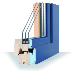

Dřevo jako materiál v bytové výstavbě vytváří nepřekonatelnou a přívětivě domáckou atmosféru bydlení. Proto trend oken stále více přechází na dřevo-hliníková okna: použitý materiál, dřevo, na vnitřní straně navozuje dobrou pohodu, zvenčí je díky použití nasazených hliníkových profilů zaručena odolnost proti povětrnostním vlivům a jednoduché ošetřování.
Okna VARION od Internormu, vedoucího výrobce dřevo-hliníkových oken v Evropě, splňují nejvyšší nároky jak na design, tak na funkčnost a energetickou účinnost. Termopěna a trojsklo zajišťují perfektní izolaci, šetří energii a aktivně podporují ochranu klimatu. Zcela skryté kování usnadňuje čištění a navíc zlepšuje vnitřní optiku oken. Ještě lepší izolační hodnoty poskytuje model VARION4 s optimálním čtyřsklem: tato varianta je certifikována pro pasivní dům a okouzluje svou "bezrámovou" optikou skla, a to nejen její funkcí, ale i vzhledem.

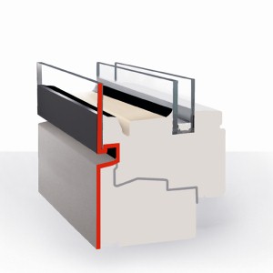

Vetro design okouzluje střízlivou elegancí a poskytuje moderní architektonický prvek speciálně zabudovaného skla v křídle. Plus v provedení VARION4: Skleněné plochy a rámy jsou provedeny kompletně v jedné rovině. Křídla bez rámu přitom splňují nejen nejvyšší požadavky na design, ale také se jednoduše čistí.
