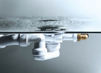

Soupravy Rotaplex Trio mají již léta své pevné místo ve výrobním programu firmy Viega - a určují skrytým přítokem vody v přepadovém tělese měřítka v designu a funkci. Výrobce odtokových systémů z Attendornu rozšířil tuto sérii o komfortní variantu: U nové sestavy Rotaplex Trio F proudí voda "ze dna vany", to znamená, že voda přitéká pod odpadní rozetou. Výsledkem je při letmém pohledu neviditelný přítok s absolutně stejnoměrným obrazem proudů vody.
Neviditelný a bezhlučný
Již několik málo okamžiků po začátku napouštění je přítok vody absolutně bezhlučný, neboť se nachází díky nízké konstrukční výšce zcela pod úrovní hladiny. Tuto přednost, potvrzenou výzkumným ústavem Fraunhofer Institut ve Stuttgartu, jistě ocení nejen obyvatelé zvukově špatně izolovaných obytných domů.
Viega konstrukčně integrovala zcela samostatnou oblast přítoku ve tvaru kruhu do svého vlastního supernízkého odtokového tělesa. Přes ? palcový přípoj se spojí například tvarově stabilní 16-ková trubka Pexfit s mísicí baterií. Na kompaktní montážní celek se následně přišroubuje krycí rozeta z chromované mosazi, která se stará o rovnoměrné proudění vody.
Díky tomuto konstrukčnímu a funkčnímu oddělení přítoku a odtoku v rámci kompaktního montážního celku Viega současně zajistila, že jsou zaručeně dodržovány příslušné požadavky směrnic například DIN EN 1717 a DIN 1988 na ochranu pitné vody proti zpětnému toku odpadní vody.
Otevírání a zavírání odtoku systému Rotaplex Trio F je jako obvykle pomocí - nyní s výrazně nižší konstrukcí - ovládací rozety na přepadu: prostřednictvím otáčivého pohybu přes bovden se zvedá, resp. spouští kuželka ventilu.
Variabilita
Nový Rotaplex Trio F s přítokem vody na dně vany lze zabudovat do všech van s odtokovým otvorem 90 mm. Se stavební výškou pouze 10 cm není pod vanou potřebný další prostor. Rotaplex Trio F je kombinovatelný se všemi designovými rozetami z programu vanových souprav od Viega a je vybaven již nesčetněkrát ověřeným, samočisticím zápachovým závěrem.
Komfortní a bez hluku: Napouštění vany s novou vanovou soupravou Rotaplex Trio F od Viega. (Foto: Viega)
Jen málo okamžiků od začátku napouštění je přítok vody absolutně bez jakéhokoliv hluku, neboť se díky nízké vestavné výšce nachází zcela pod hladinou vody. (Foto: Viega)
