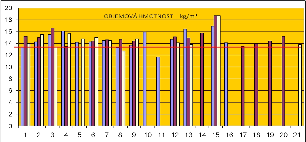

Prvním signálem o neshodném výrobku je obvykle objemová hmotnost. Na té v největší míře závisí pevnostní vlastnosti EPS. Na grafu 1 jsou znázorněny výsledky zkoušek na objemovou hmotnost. Pod číslem 1 - 9 jsou členové Sdružení, kde se většinou podařilo odebrat 3 různé vzorky na proměření. Pod čísly 10 - 21 jsou výrobci, kteří nejsou členy Sdružení, ve většině případů se podařilo získat pouze jeden vzorek. Na svislé ose jsou tři průměrné hodnoty od jednotlivých výrobců Minimální předepsaná měrná hmotnost pro fasádní polystyren je 13,5 kg/m3.
Graf 1 Výsledky zkoušek objemové hmotnosti

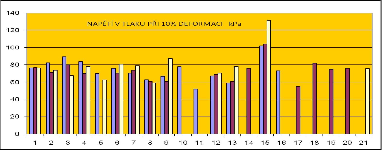

Na dalším grafu jsou uvedena měření napětí v tlaku při 10% stlačení. Minimální předepsaná hodnota je 70 kPa.
Graf 2 Výsledky měření napětí v tlaku
U členů Sdružení vycházely nejhůře výsledky výrobce č. 8, který kvalitu i přes opakované upozornění nezlepšil a i ve 3 dalších dodatkových zkouškách byly všechny výrobky neshodné. Protože se jednalo o člena Sdružení, bylo dalším krokem jeho vyloučení, které také odhlasovala členská schůze Sdružení 9. 12. 2008. Další výrobce, kterému nevyšly zkoušky – č.5 , již výrobu ukončil, takže s jeho neshodnými produkty se dále setkávat nebudeme. Výrobce č. 9 po upozorněních ze strany rady Sdružení kvalitu zlepšil a v posledních 2 sériích již neměl neshodné výrobky.
