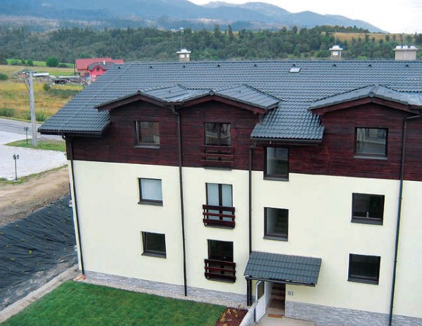

Apartmánové domy v Nové Lesné mají nádherný výhled na vrcholky Vysokých Tater

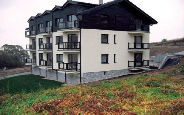

Kromě běžných instalací plynového kotle SIRIUS do rodinných domů a bytů a mimo běžné záměny za staré kotle zn. MORA provedené v letošním roce byly dodány tyto kotle také na Slovensko do Vysokých Tater.
Jednalo se o 23 ks těchto plynových kotlů pro instalaci v apartmánových domech v Nové Lesné ve Vysokých Tatrách (více o projektu na www.tatryakonadlani.sk). V každém apartmánu je umístěn samostatný plynový kotel SIRIUS pro vytápění a průtokový ohřev vody. Kotle byly uvedeny do provozu 11. 9. 2008 a staly se tak vzorovým využitím topné techniky značky MORA-TOP, jejíž kvalitu prověří drsné tatranské podnebí.
