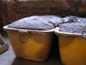

Nyní můžete stavět kdykoliv a kdekoliv bez přívodu vody a elektřiny. Společnost Českomoravský beton, a.s., člen mezinárodní skupiny HeidelbergCement a současně jeden z předních výrobců transportbetonu v České republice rozšířil opět své portfolio v rámci nabídky speciálních produktů o čerstvé maltové směsi MALMIX®. Jedná se o mokré maltové směsi, nikoliv polotovary, které jsou určené přímo ke zpracování na stavbě podle typu použití na malty pro zdění nebo malty pro omítání. Uplatní se především jako plnohodnotná alternativa suchých maltových směsí. Jejich výhodou je nejen dlouhá zpracovatelnost, ale také fakt, že po nanesení tuhnou jako běžné malty.

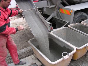

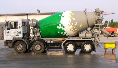

Čerstvé malty MALMIX® se vyrábějí buď ve specializované maltárně, nebo v přizpůsobených betonárnách. Zpracovatelnost malty je prodloužena na více než 36 hodin. MALMIX® nachází své využití především při výstavbě na "zelené louce", protože není potřeba přípojka na zdroj tlakové vody a zdroj elektrické energie, ale ani žádné strojní zařízení (silo apod.). Zároveň také dochází k dalším úsporám finančních prostředků, jelikož odpadá zdlouhavá příprava malty na stavbě a není potřeba se předzásobovat materiálem. MALMIX® se jednoduše po objednání dováží na stavbu autodomíchávačem a je ihned připravený k použití v požadované konzistenci a potřebné kvalitě podle ČSN EN 998-1,2.

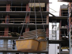

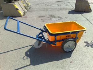

Na stavbě se MALMIX® skládá do připravených zapůjčených plastových van o objemu 200 litrů s dobou zpracovatelnosti podle typu až 36 hodin, která je umožněna pomocí přidání zpomalovacích přísad. V těchto vanách se pak přepravuje po staveništi pomocí speciálních vozíků, jeřábem, vysokozdvižným nebo paletovacím vozíkem či staveništním jeřábem.
