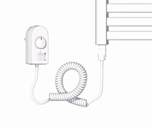

EL.05 R - elektrické topné těleso s regulátorem prostorové teploty a síťovou vidlicí se spínačem
Krytí |
IP21 |
Pracovní poloha |
vertikální, v pravé nebo levé vertikální komoře |
