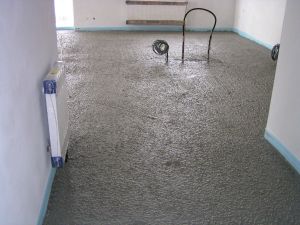

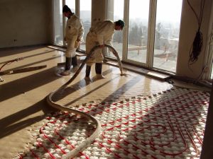

Transportní lité potěry se na místo stavby dopravují autodomíchávači a čerpají se šnekovými čerpadly. Množství čerpané směsi lze plynule a velmi jemně regulovat, což usnadňuje ukládku. Díky vysoké tekutosti směsi se s potěrem dobře pracuje a za směnu je možno položit až 1000 m2 potěru. S pomocí čerpadla je možné přepravovat potěr až do vzdálenosti 200 m nebo do výšky až 100 m.

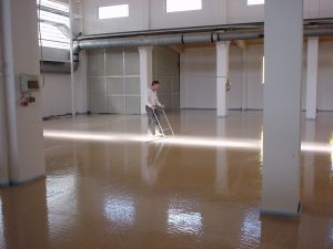

Před ukládkou potěru na bázi síranu vápenatého je třeba kvalitně položit separační vrstvu na podklad, včetně vytažení na stěny a obložit veškeré svislé konstrukce pružnou dilatační vrstvou (nejčastěji PE pás tl. 5 - 10 mm). Separační vrstva je nutná kvůli zabránění úniku vlhkosti z potěru do konstrukce. Jako separační vrstvy se většinou využívá voskovaného papíru tloušťky 0,15 mm. Nivelace do konečné podoby se provádí vlněním pomocí speciálních duralových hrazd. Vlnění směsi musí probíhat ve dvou na sebe kolmých směrech. Výška potěru se stanovuje pomocí laseru nebo hadicovou vodováhou v kombinaci s nivelačními trojnožkami.
Po nalití směsi se místnosti musí v prvních 24 hodinách zabezpečit proti průvanu a jakékoliv cirkulaci vzduchu a dále proti teplotám nižším než 5 °C. Při vyšších teplotách prostředí se doporučuje ochránit místnost před pronikáním přímého slunečního záření (např. tmavými fóliemi). Po 48 hodinách od ukládky je zapotřebí začít s větráním místností a urychlit tím vysychání. Další vrstva podlahy se smí pokládat až po dostatečném vysušení potěru. Pro většinu finálních vrstev je dostatečné vysušení na 0,5 % (měřeno CM přístrojem).

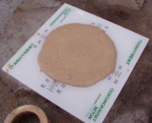

Měření konzistence rozlivem

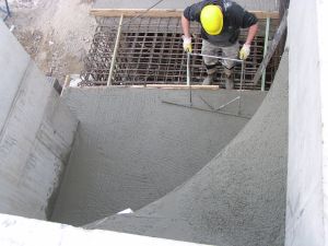

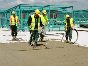

Lité cementové pěny vyráběné na betonárně či maltárně se ukládají stejným typem čerpadla jako např. potěry na bázi síranu vápenatého. Pěny vyráběné na stavbě se čerpají přímo výrobním zařízením. Pokud ukládku nekomplikuje členitost prostoru, lze uložit až 250 m2 za hodinu. Z praxe však vyplývá, že lze za den nalít i více než 1.000 m2 pěny s polystyrenem a to až v tloušťce 8 cm! Při ukládce musí teplota prostředí dosahovat alespoň 5 °C, protože při nižších teplotách se hydratace značně zpomaluje a při záporných teplotách se zastavuje úplně.
Běžně se dají provádět spády povrchu do 2 %, v některých zvláštních případech až do 3 %. Novinka na trhu, PORIMENT® PS však umožňuje provádět spády povrchu až do 8%. Při lití vrstvy vyšší než 15 cm je nutno počítat s poklesem nalité vrstvy do 2 % výšky. Pěna nevyžaduje vibraci, stačí jen srovnání latí, tyčí nebo houpacím rádlem (jako u potěrů na bázi síranu vápenatého).
Cementové pěny jsou pochozí za 2-3 dny s tím, že se předpokládá jen nezbytné zatížení spojené s pokládkou dalších vrstev. Na vrstvu cementové pěny je vždy nutné položit vrstvu roznášející zatížení např. ANHYMENT®. Nevhodné je přímé bodové zatížení cementových pěn (např. štafle).
