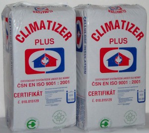

tepelná izolácia CLIMATIZER PLUS

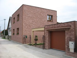

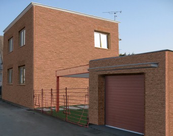

vizualizácia projektu
V spolupráci s našou spoločnosťou sme vytvorili spojitosť esteticky a dizajnovo zaujímavé riešenie fasády s výbornou funkčnosťou a difúzne otvorenou konštrukciou. Tepelná izolácia CLIMATIZER PLUS je nastriekaná do vopred pripraveného roštu, čo zabezpečí bezkotevnú aplikáciu a vyplnenie izoláciou konštrukčných prvkov a prípadných nerovností v každom detaile.

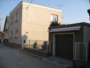

dom pred začatím prác

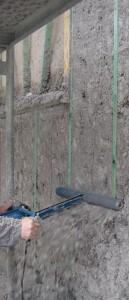

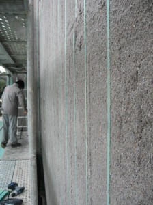

nástrek tepelnej izolácie CLIMATIZER PLUS do pripraveného roštu

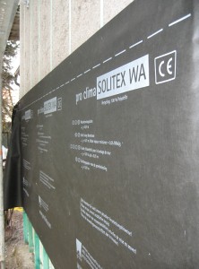

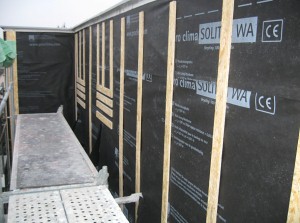

CLIMATIZER PLUS svojimi vlastnosťami sa dá povedať patrí medzi jeden z najvhodnejších materiálov pre takéto použitie - ako je už spomenuté: aplikácia v každom detaile, veľmi dobré vlastnosti z hľadiska vlhkostného režimu, z hľadiska ochrany konštrukcie z dôvodu prehrievania v letných mesiacoch a v neposlednej miere ekologické vlastnosti. Izolácia bude prekrytá vetrotesniacou a difúzne otvorenou fóliou, ktorá zvýši komfort aplikovanej izolácie a zamedzí hĺbkovému prevetrávaniu a negovaniu izolačných vlastností. Pre túto aplikáciu bola vybraná fólia SOLITEX WA od popredného výrobcu značky pro clima. V konštrukcii pokračuje rošt, ktorým je predsadená obkladová časť systému Novabrik.
úprava nastriekanej plochy scraberom (skrejbrom)
zaizolovaná plocha po aplikácii tepelnej izolácie CLIMATIZER PLUS nástrekom pripravená k montáži vetrotesniacej prepážky
montáž vetrotesniacej difúzne otvorenej tkaniny pro clima SOLITEX WA
Vaše rozhodnutie pre klasickú a spoľahlivú izoláciu:
  • veľmi dobré tepelne izolačné parametre izolácie (λ = 0,039 - 0,043W/m.K)
  • výrazné zlepšenie akustiky stavby
  • vysoká hodnota mernej tepelnej kapacity materiálov (Cd =1907 J/kg.K), ktorá zlepšuje akumulačné vlastnosti stavby a znižuje letné prehrievanie obývaných priestorov (umelo vyrábané izolácie majú túto hodnotu približne polovičnú)
  • nižšia navĺhavosť ako pri surovom dreve (vyrovnaná vlhkosť 10 - 12 % hm.)
  • nízky difúzny odpor, umožňujúci konštrukciu s difúzne otvorenou skladbou
  • dokonalé vyplnenie všetkých detailov stavby pri prefabrikovanej továrenskej výrobe dielcov, ako aj pri realizácii na stavbe
  • dobré požiarne parametre
  • odolnosť voči hubám a plesniam
  • ľubovoľné aplikačné hrúbky (4 - 40 cm) jedným aplikačným zariadením
  • vysoká produktivita práce
  • nízke prepravné náklady v prípade prevedenia prác na stavbe
  • ekologický šetrný výrobok - známka prepožičaná už v roku 1994
  • CE - Európsky certifikát ako doposiaľ jediná fúkaná tepelná izolácia na Slovensku - ETA-06/0086

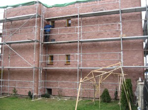

V apríli 2008 prebieha zatiaľ jediná montáž fasádneho systému Novabrik na Slovensku s použitím tepelnej izolácie CLIMAITZER PLUS. Pre ukážku si môžete pozrieť postup prác na tejto stavbe.
dištančný rošt na uloženie obkladu Novabrik

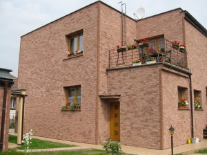

zrealizovaná časť obkladu Novabrik
