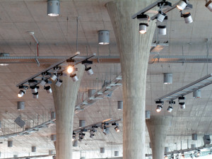

Technická knihovna Praha - Dejvice

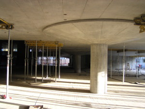

Nákupní centrum Adidas - Salomon Herzogenaurach (Využití EASYCRETE® na pohledový beton)

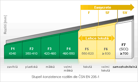

GRAF Variant betonů dle stupně konzistence
EASYCRETE® je dodáván všemi betonárnami skupiny Českomoravský beton, a. s., ve třech základních variantách: EASYCRETE® F, EASYCRETE® SF a EASYCRETE® SV.

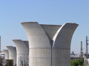

Nové železniční spojení v Praze EASYCRETE® SV (SCC)
