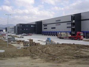

Příkladem může být stavba logistického centra ProLogis v Novém Mestě nad Váhom, kde plocha 5.500 m2 betonových konstrukcí s požadovanou požární odolností REI 180 min. byla realizována za 10 pracovních dnů.

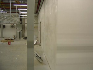

Obdobnou stavbou byla rekonstrukce Tesca Dornych Brno, kde se prováděla izolace 10.500 m2 konstrukcí na požární odolnost 60, 90 a 180 min. Největším problémem byl termín realizace daný investorem, velké množství současně pracujících pracovníků a velké množství pomocných konstrukcí zabudovaných do betonových konstrukcí, po kterých musely být prováděny opravy izolací.
Na obou stavbách se projevily hlavní výhody této metody, rychlost provádění, minimální časová prodleva pro nástup dalších řemesel, relativně nízká cena.
