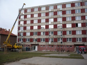

Standardně se používají dva typy: PSBK - kdy založení nosných stěnových prvků lodžií spočívá na samostatných základech, a sytém B-CH-U, který je pomocí speciálních prvků zavěšen na stávajícím objektu.
Založení na samostatných základech
Protože jsou tyto systémy nejčastěji používány zejména v jihomoravském regionu, o informace jsme požádali ing. Tomáš Stejskala z brněnského střediska společnosti REVITA G, který nás s tímto systémem seznámil.
"Systém PSBK spočívá v založení do země, je běžný a hojně používaný v různých modifikacích co do tvarů a typů. Při něm jde, obecně řečeno, o nově vybudované základy vně objektu, které se většinou osazují na úroveň jeho stávající základové spáry. Projektant může k úkolu přistupovat dvojím způsobem: buď důsledně dilatovat novou konstrukci od stávající, nebo se naopak snažit nové základy přikotvit k základům stávajícího objektu."

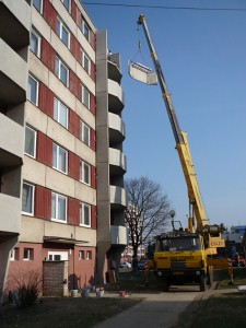

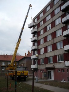

Zavěšené lodžie
Právě z těchto důvodů vznikl alternativní systém B-CH-U, při němž zemní práce a přeložky zcela odpadnou. "Jedná se o zavěšení konstrukce lodžií na stávající objekt s využitím příčných nosných stěn bez zásahu do terénu, pokračuje Tomáš Stejskal. Principielně lze tento způsob charakterizovat jako konzolový, kdy se ke stávajícím příčným nosným stěnám objektu připevní konzoly, na nichž spočívají ostatní lodžie nacházející se nad nimi. Toto výhodné technické řešení ocení zejména stavebníci, kteří by při klasickém způsobu plošného založení do země museli vykupovat pro základy potřebný pozemek, nebo překládat od objektu inženýrské sítě. Šetří jejich čas v územním a stavebním řízení. Přínosem je i možnost založit lodžii v libovolném podlaží, tj. bez nutnosti existence lodžií v nižším podlaží."

Oba dva typy nabízejí v běžných podlažích tvarově stejné možnosti. Stěny lze řešit za dodržení určitých statických zásad téměř jakkoli. Jsou na rozdíl od jiných systémů koncipovány jako železobetonové, proto mají menší tloušťku a také hmotnost, což je při konzolovém založení výhodné. Detaily styků běžných stěn jsou provedeny převážně jako kloubové bez vyloučení zachycení části vodorovných sil. Systém kotvení zaručuje přesnost montážních sestav v přísnějších úrovních, než stanovují běžné normy. Zároveň umožňuje vertikální dilataci celého systému lodžií, zejména v důsledku objemových změn závisejících na teplotě. Veškeré kotvení je i v běžných podlažích prováděno do příčně nosných stěn pomocí závitových tyčí ve speciální chemické maltě. Výstavbu vždy kontroluje autorský dozor projektanta a dozor statika, respektive soudního znalce v oboru statiky, který kontroluje a odsouhlasuje pokračování návazných prací statického charakteru.

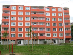

Jenže co taková přestavba stojí, to je vždy velmi důležitá otázka. Co se ceny týče, nelze být zcela konkrétní bez znalosti typu panelového domu: počtu podlaží, četnosti sousedících sloupců a také stavu spodních stěn, vzhledem k osazení kotvících prvků. Další faktor ovlivňující cenu je dostupnost panelového domu pro využití montážního prostředku. U již realizovaných akcí se ale cena pohybovala okolo 60 000 korun za jednu lodžii.
Doporučení odborníka:
Optimální je systém B-CH-U, který řeší téměř všechny problémy, jež mohou v rámci výstavby lodžií stavebníka potkat. Několik základních typů lodžií lze navíc libovolně dotvarovávat a vzájemně kombinovat. Především zábradlí může být železobetonové přímé či lomené (vhodné pro dodatečné prosklení celých lodžií), nebo s ocelovou nosnou konstrukcí a s libovolnou výplní. Nejžádanější jsou výplně dřevěné, imitace dřeva, profilované kovové výplně a perforovaný plech. Uniformita domů zde rozhodně nehrozí: libovolné barevné řešení je možné proto, že prefabrikované železobetonové dílce dodávané v pohledové úpravě lze modifikovat běžnými fasádními barvami.
